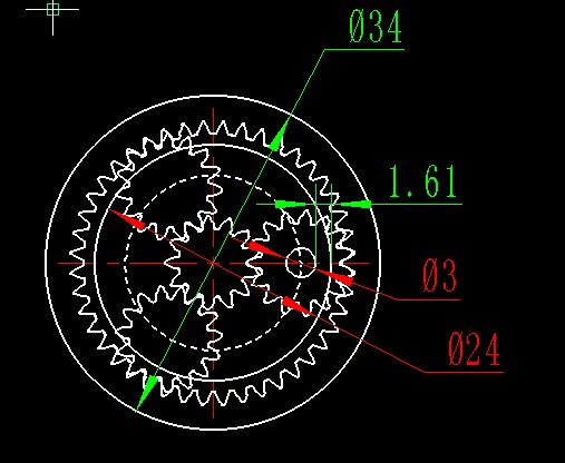

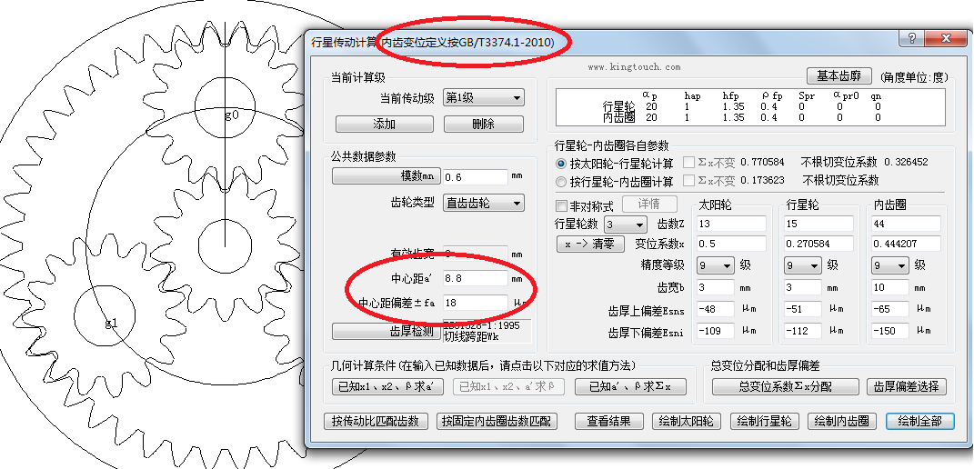

大家好,如附图:
1.0.6模数的三级行星减速箱(每级减速比相同),齿轮参数由KISSsoft算出,是否需要放齿隙,一般放多少?
2.这样的齿数配合噪音是否理论上比较好;
3.压力角20度是不是齿轮根部有点弱,是否需要改到22.5度或者28度(电机堵转力矩0.1N.M,到最后一级估计有9N.M不到点,最后一级用粉末冶金行星轮);
4.行星内齿轮齿根R角做多少比较合适?

中心距 8.8881 莫名其妙 ! 一般需要圆整 , 8.8 已经足够大了 。
