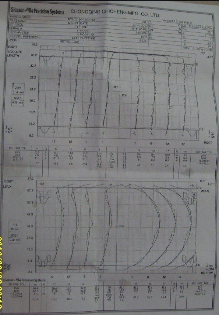

是一个齿轮吗?上面一组还好啊,就是齿面有点毛,下面一组问题严重,是一个齿的两面吗?
发表于 2010-9-3 21:48 | 显示全部楼层
对中问题先确定好,然后翻面磨如果还这样,调整一下机床的挡块,就是那个行程开关,改变一下行程就搞定

在外磨,要好点,中间就是这张检测报告,有变化

有2个问题:
第一,工作台的角度误差较大,请搬对角度。
第二,磨齿的下行程不够。

就是有偏磨现象,偏左齿面有点厉害,还想请各位高手,什么原因出现这种现象,可以有很好的方法对工件找正吗?

对中一要定好

齿向鼓形一边小一边大,要调整鼓形量
发表于 2010-9-6 21:08 | 显示全部楼层
鼓形齿可能是有,但偏磨导致鼓得更大,对中试试吧
