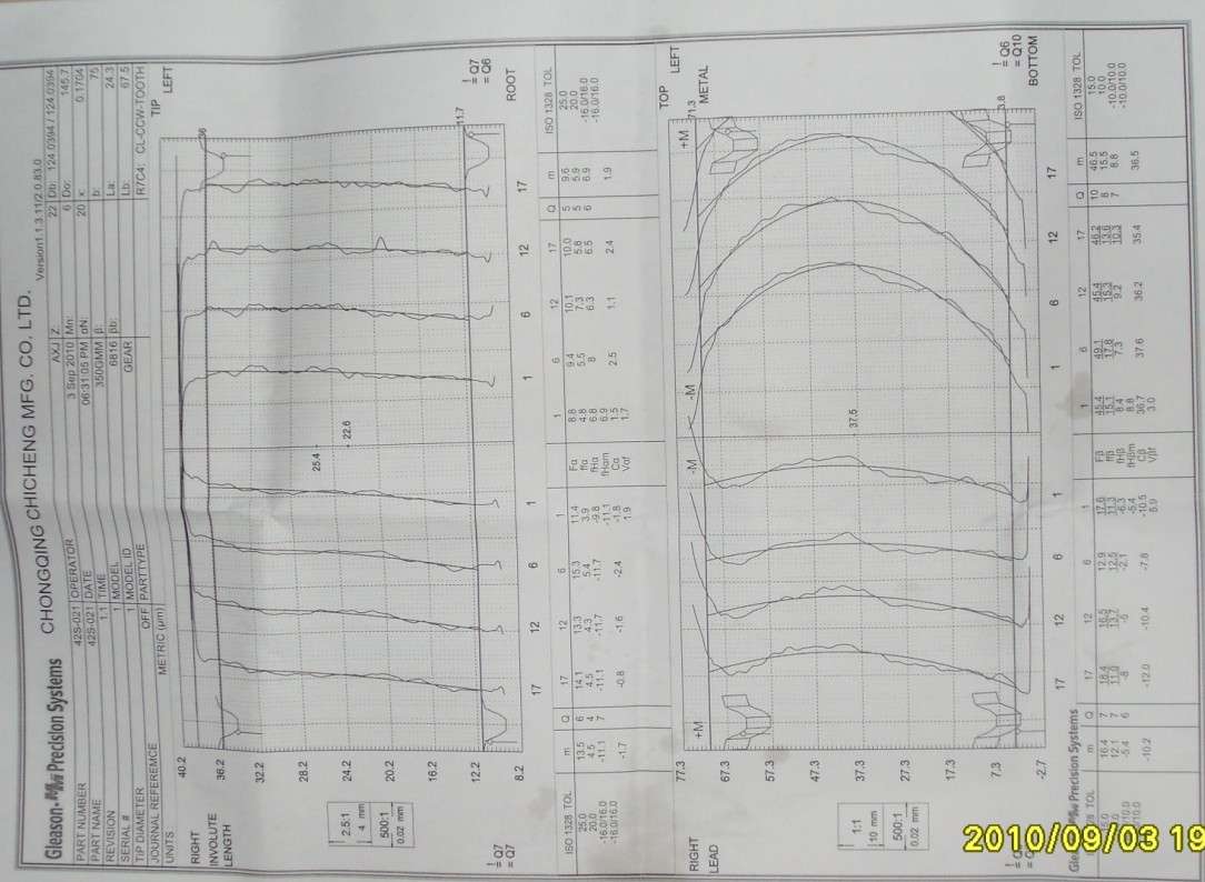

请帮忙分析报告原因?
发表于 2010-9-21 22:12 | 显示全部楼层
齿向好像两侧差的有点大     磨鼓齿吗        注意精磨进刀速度
发表于 2010-9-26 11:05 | 显示全部楼层
设备工作台阻尼有问题
发表于 2010-9-29 16:31 | 显示全部楼层
这个图到底该怎么看?怎么计算“?求解答
发表于 2010-9-30 12:32 | 显示全部楼层
齿形不对。偏了----一边倒了。
发表于 2010-10-4 12:03 | 显示全部楼层
单边鼓型吧!
发表于 2010-10-4 20:38 | 显示全部楼层
工件装上以后检查跳动,可能是上下顶尖不同心造成的。磨齿的话另外检查阻尼
发表于 2010-10-4 22:24 | 显示全部楼层
谁能一步步解释下这个报告应当怎么看哦??  非常想学习……
发表于 2010-10-5 00:23 | 显示全部楼层
设备型号?
发表于 2010-10-5 00:32 | 显示全部楼层
如果最后一个程序是加紧的话检查工件主轴同步,如果最后一个程序是放松的话检查精磨进刀量。
如果是秦川的YE7232加工的话调整阻尼压力。
YE7232的话也有可能是砂轮安装角过大而差动挂轮比值偏小造成的(左旋齿轮,右旋齿轮相反)
