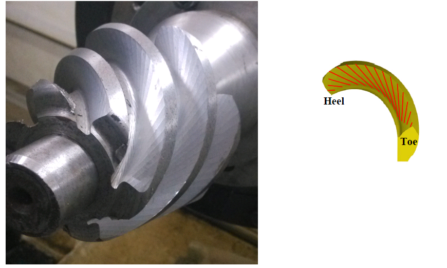

在加工过程中,刀具形成的产形面与工件齿面为线接触,在每一瞬时,齿面上都有一条啮合线,如图所示。实际加工中,当刀齿比较稀疏,刀盘转速较慢,展成运动较快时,齿面上就会看到这样的啮合线。
