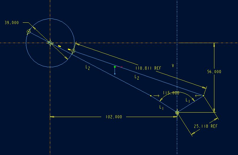

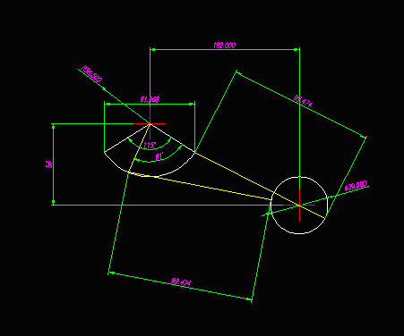

请教老师们,如图2号是一个杆,围绕1号(115°的半圆轨迹)和3号(整圆轨迹)运动,请问2号杆的长度怎么计算?谢谢了!
发表于 2014-8-24 17:04 | 显示全部楼层
如果上述轨迹确实存在并正确,取一个特殊点就可以计算出。
发表于 2014-8-25 11:08 | 显示全部楼层
  实现不了

半圆实现不了,因为这是不能实现周转的极限条件,所以你明白

可以实现,115°滴圆弧半径为25.118
发表于 2014-11-3 14:29 | 显示全部楼层
杆长110.811
