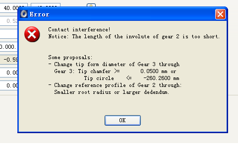

这个问题有人遇到过没,我用其它软件计算时,没有这种提示,用KISSSOFT就出现这个问题。知道的帮忙解答下,谢谢!!
发表于 2014-6-12 08:00 | 显示全部楼层
Kisssoft默认的顶隙系数是0.25,你先把它调到0.35试试看

发表于 2014-6-12 08:53 | 显示全部楼层
图上明确提示了造成渐开线太短的原因,你按提示修改一下就可以了!

发表于 2014-6-14 11:17 | 显示全部楼层
经常碰到,一般修改齿形参数

发表于 2014-6-16 15:13 | 显示全部楼层
楼上的,修改什么齿形参数啊。在哪里修改?能说具体点吗。我也碰到同样的问题。
按照提示修改 就能解决问题,我现在是修改齿圈齿顶圆直径,因为KISSSOFT计算出来的齿顶圆直径比我计算的值要少,我一般是输入我计算的值进去,就能解决问题!  发表于 2014-6-19 22:18
发表于 2014-6-17 06:25 | 显示全部楼层
我也碰到同样的问题,一般按提示修改

 楼主| 发表于 2014-6-19 22:12 | 显示全部楼层
谢谢各位的讲解,问题已经解决,就是按照软件给的提示改下,就行了。我发现在进行NGW行星结构强度计算时,内齿圈齿顶圆计算出来的值,跟我计算出来的不一直,我现在一般是修改内齿圈齿顶圆直径,就解决问题!

内齿圈的齿顶计算是门专业学问的啊。
恩 是的 主要是考虑是否与插齿刀干涉问题。  发表于 2014-6-23 09:45
