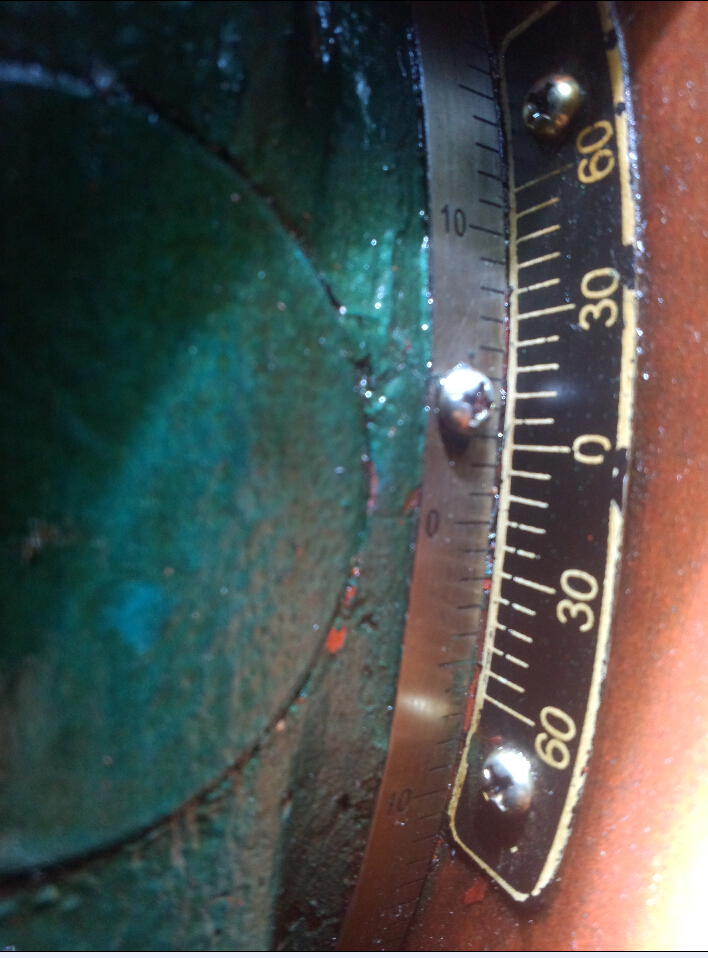

请问模数3压力角20度,2度47分的滚刀,在调整滚齿机时,以哪个刻度盘为度?如下两图,大约是多少度,多少分

发表于 2014-6-9 13:46 | 显示全部楼层
你这个看照片上的在2度36分至2度42分之间。
 楼主| 发表于 2014-6-9 16:18 | 显示全部楼层
回复楼上,那两个图不一样,第一个图银色刻度盘0线对黑色刻度盘第三条和第四条中间,
第二个图银色刻度盘0线对黑色刻度盘第三条线,
银色刻度盘的一个小格是一度还是黑色刻度盘的一个小格是一度?
发表于 2014-6-10 03:10 | 显示全部楼层
银色一小格为一度,黑色一小格为6分。
