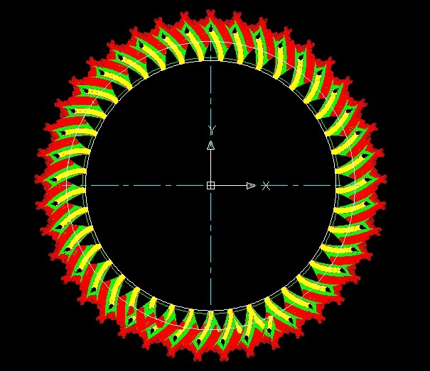

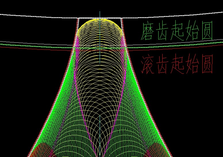

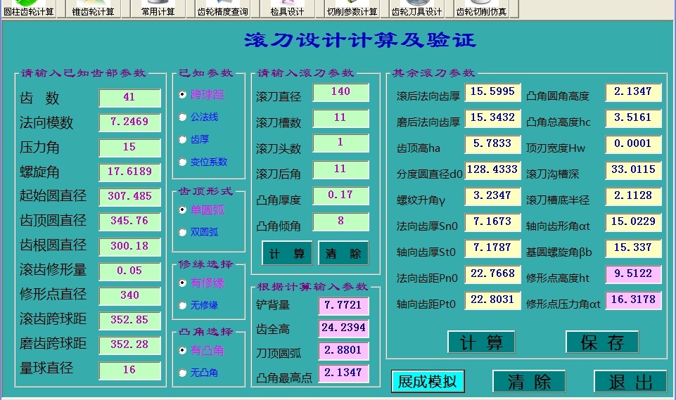

从事齿轮加工行业有6年了,对刀具设计只是略懂一点。平时业余爱好就编写了《齿轮滚刀设计与验证》的软件。请各位大神帮着看看。有没有问题!
软件界面
软件界面
展成模拟
展成模拟
起始圆分析
起始圆分析
发表于 2014-6-9 12:30 | 显示全部楼层
展成模拟图怎么加载的

发表于 2015-1-27 16:54 | 显示全部楼层
做的不错,请教包络图是直齿还是斜齿?

发表于 2015-3-31 15:24 | 显示全部楼层
界面做的不错哦,用VB还是VC做的?
