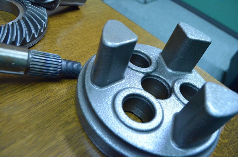

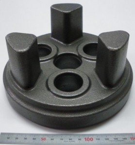

发表于 2014-6-9 21:46 | 显示全部楼层

发表于 2014-7-7 09:47 | 显示全部楼层
sxyxs13754 发表于 2014-6-30 10:10
能否留个联系方式,你们这是模锻+喷丸?看上去像精铸
QQ:517772536
