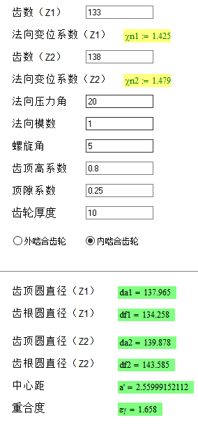

大家帮忙算一下这对齿轮

此题目比较关键的地方在于齿顶圆的确定,以及大小齿轮的干涉检查

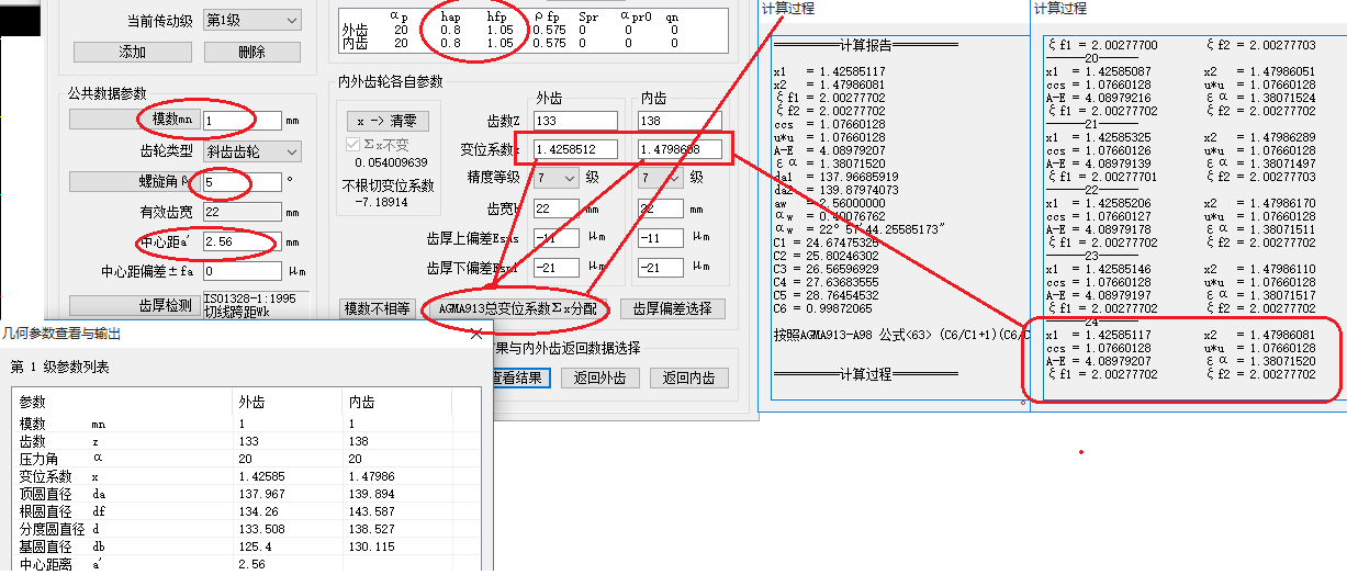

变位居然 符合 AGMA 913-A98  !!

AGMA913-A98
我浏览器 现在不能发图片 ,用手机发出的图片 !
发表于 2015-11-25 21:36 | 显示全部楼层
是的 ,按照少齿差, 这个设计 啮合角偏小啦, 有轻微干涉 !!
