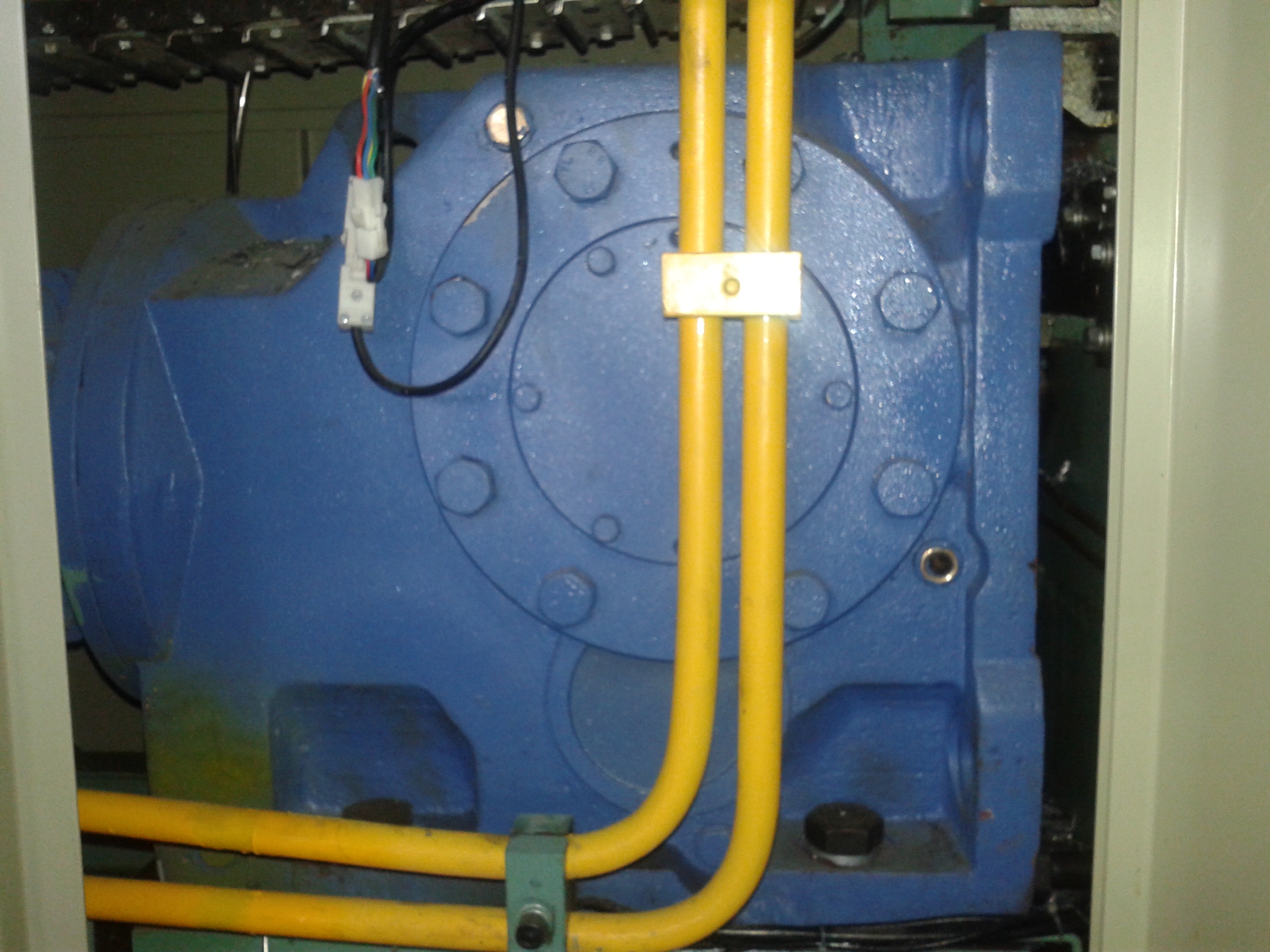

请教各位达人,这是什么类型的减速机。谢谢
 楼主| 发表于 2014-5-24 08:52 | 显示全部楼层
像蜗轮蜗杆减速机,但没找到类似的。
 楼主| 发表于 2014-5-24 09:50 | 显示全部楼层
可能是K系列螺旋伞齿轮减速机
发表于 2014-5-24 09:59 | 显示全部楼层
这是四大系列中的K系列斜齿轮-伞齿轮减速机
 楼主| 发表于 2014-5-24 11:17 | 显示全部楼层
谢谢,
发表于 2014-5-24 15:59 | 显示全部楼层
四大系列里的K系列
发表于 2014-5-25 19:19 | 显示全部楼层
KC107及以上的减速机
发表于 2014-5-25 21:22 | 显示全部楼层
最保险的办法是打开看一下,如果是蜗杆与蜗轮,就是蜗杆减速机,如果是摆线和针轮,就是摆线针轮减速机,如果是锥齿轮,就是锥齿轮减速机,如果是混合型的,就把混合型中的类型加在一起就得了。何必猜呢????
发表于 2014-5-26 07:28 | 显示全部楼层
这事儿真不用猜
这东西就是SEW电机马达派系的K系列的中国山寨品
如果是蜗轮蜗杆的话,何必在输出端的下面再开孔,完了还用油封补上,这不是多此一举,诸多浪费
只有K系列才会这样,人家要装三级齿轮轴
发表于 2014-6-8 15:43 | 显示全部楼层
K系列减速机
