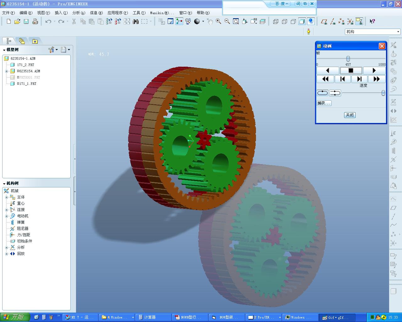

做了个NGWN2型的行星机构,在P软件中进行了运动仿真的设置,如图:
 楼主| 发表于 2014-5-22 07:43 | 显示全部楼层
设置的过程下次再发了
设置的过程过程下次再发
 楼主| 发表于 2014-5-22 16:43 | 显示全部楼层
NGWN2型行星机构的优势是可以取得较大传动比,相比NGW型结构,如果设计得当,可以取消行星架,这也为不等分分布行星轮提供了极大的优势,有兴趣的朋友可以一起讨论。

 楼主| 发表于 2014-5-23 10:07 | 显示全部楼层
实体的X_T文件,可以直接用UG 或者别的三维软件打开的。为减少文件的大小,只用了一个行星轮,可以自己再装一下得到全部的模型。

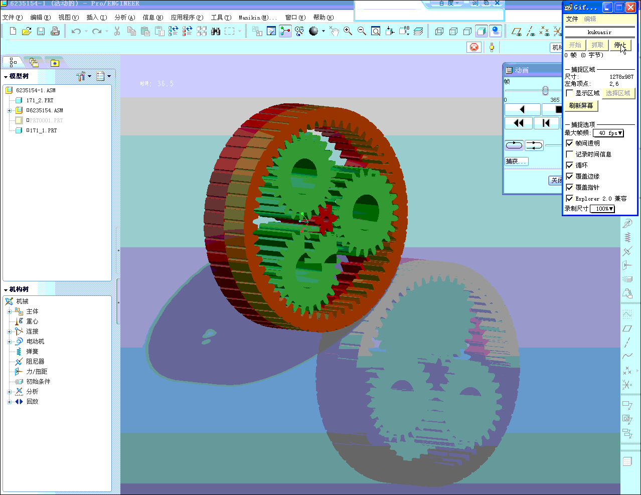

 楼主| 发表于 2014-9-10 09:34 | 显示全部楼层
一直欠着这个帐,如果有人继续来看,可以按下面的过程进行设置,谢谢。
