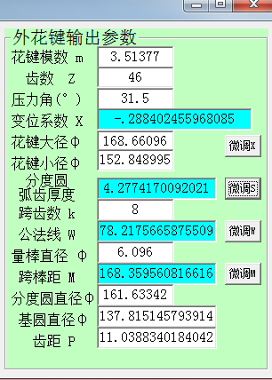

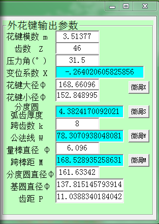

用齿厚的上下偏差值计算的结果:
当取S1时,相当于变位系数为-.264020605825856 这时6.096的量棒应该是168.528935258631
当取S2时,相当于变位系数为-.288402455968085 这时6.096的量棒应该是168.359560816616
下图是第一种齿厚:
下图是第二种齿厚

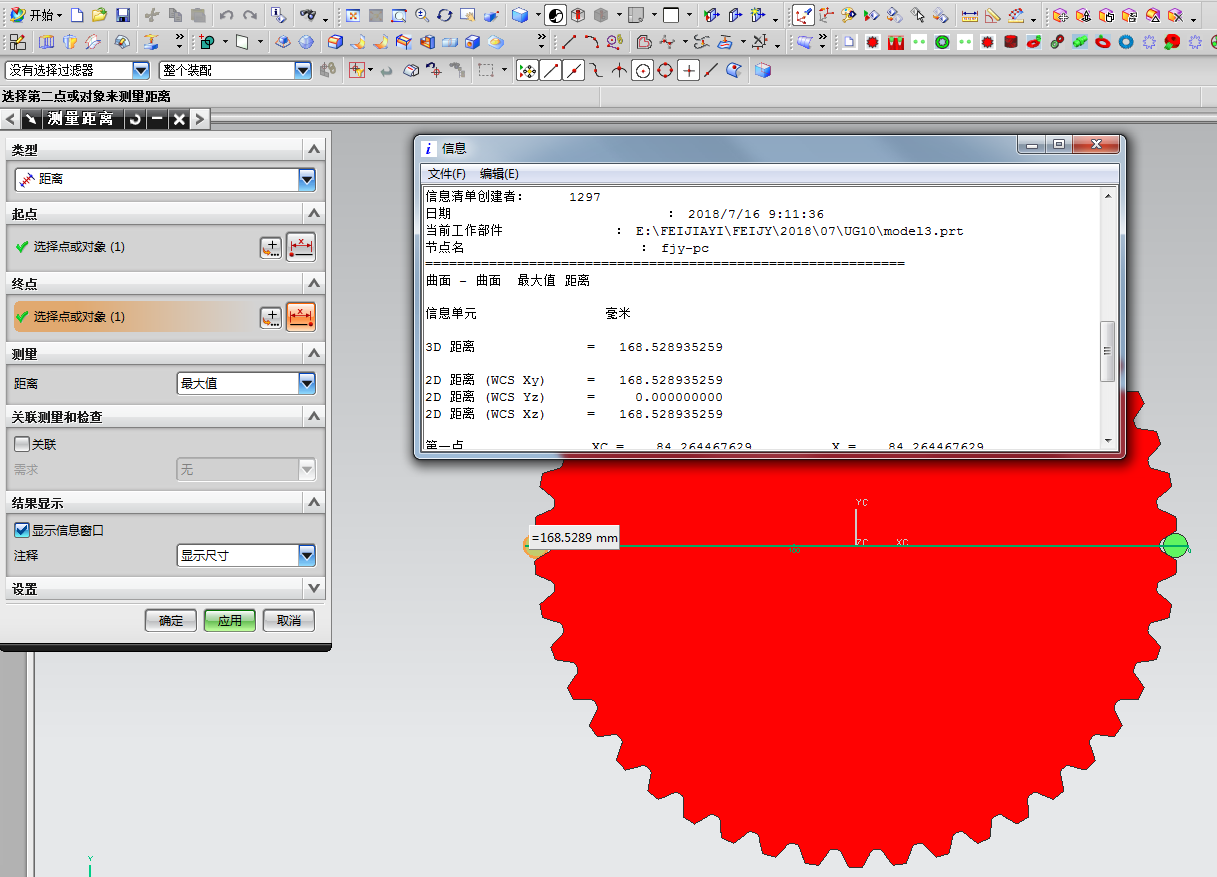

下图是三维模型建模得到的截图:
欢迎指正。谢谢。
