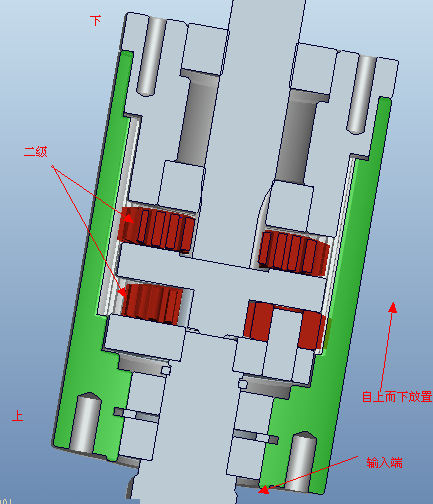

现在有接触二级行星减速器产品,但是产品检测的时候如图所示,当从输入端加动力的时候会很卡,但是把产品再倒置过来,从输入端加动力的时候会很顺,这个很不解,想问问大家有什么看法,是否间隙过大,还是出现不平行的问题导致齿轮运转不顺?

把你的参数发出来看看,我给你看看 合理不

你这属于行星架输入,应该是行星增速器,你的结构设计有问题
