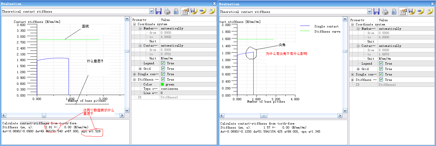

我在使用过程中只看是直线就行了。其它参数实在不知道含义。

有尖角是不是因为你设计齿轮的时候没有齿顶倒圆角
发表于 2022-6-26 14:40 | 显示全部楼层

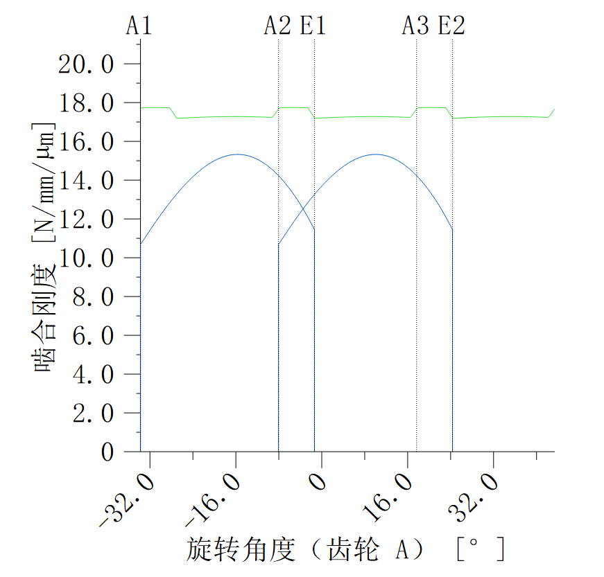

单齿啮合刚度、以及综合的啮合刚度。
因为单齿对啮合、双齿对啮合,这2个状态在直齿轮上是突然切换的,自然,啮合刚度就产生了突变。
发表于 2022-6-26 15:42 | 显示全部楼层
对于斜齿轮而言,综合啮合刚度有均化效果,尤其是纵向重合度接近整数时,综合啮合刚度接近成为恒定的水平线!
