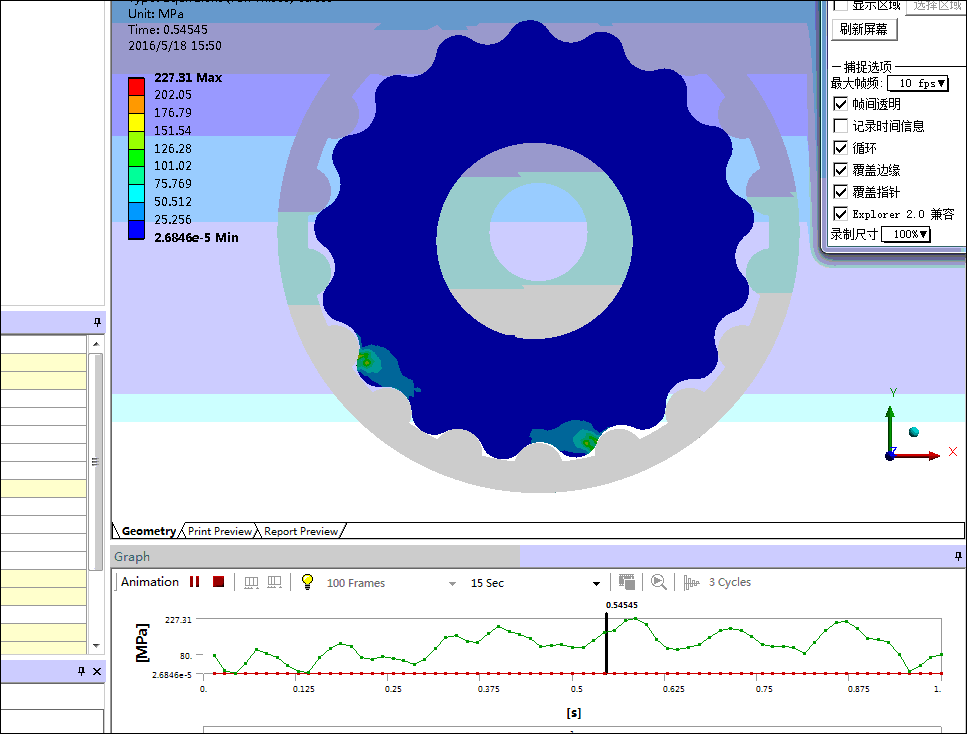

 楼主| 发表于 2016-5-18 16:32 | 显示全部楼层
在ANSYS软件中对摆线针轮传动进行瞬态分析后得到的摆轮应力过程截屏动画
