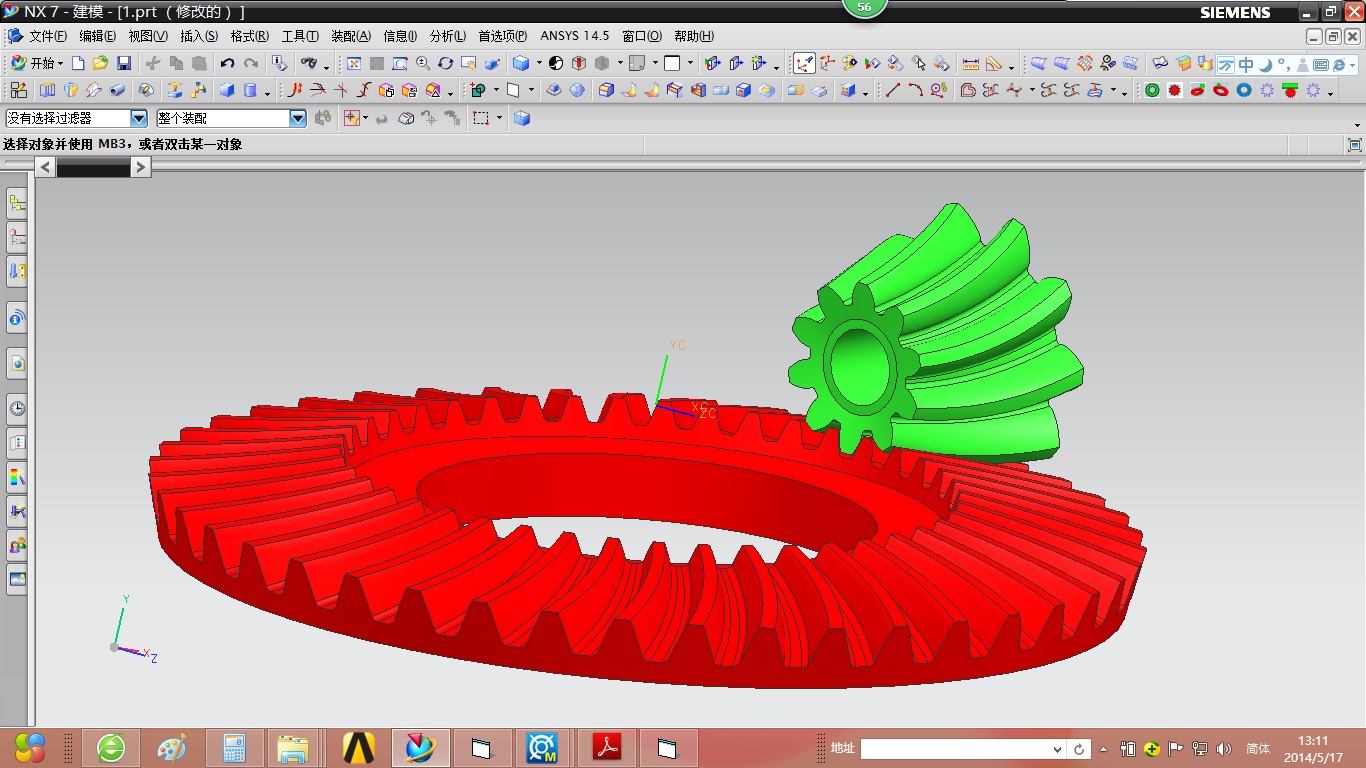

发表于 2014-5-17 13:15 | 显示全部楼层
贴一张图:
参数:
第一部分  输入参数       计算日期:2014-05-17
模数:M= 3       齿数: Z=         10            43
法向齿形角:          α= 20 度     齿宽中点螺旋角:β= 10 度
螺旋线旋向:        小轮左旋          大轮右旋
径向变位系数:       X  =           .37          -.37
切向变位系数:       Xt =           .16          -.16
齿高系数:           Ha'=         .85  (系统默认值)
顶隙系数:           c' =         .188  (系统默认值)
设计顶隙系数值
轴交角:          系统默认两轴夹角为90度
刀具直径Do= 114.3    刀盘号数: 4.5    刀尖圆弧 r= .75
    第二部分   计算参数输出表(作图部分)
节圆直径          d=             30            129
节锥角            E=            13.0918930643469  76.9081069356532
节锥距            R=            66.2212201639324
齿宽              b=           25
齿顶高           ha=            3.66          1.44
齿根高           hf=            2.00399998068809            4.2239999806881
全齿高            H=            5.66399998068809
顶圆直径          D=             37.1297387579269            129.652358864622
顶锥角           Ea=            16.74163      78.64147
根锥角           Ef=            11.35853      73.25837
轮冠距           Ak=            63.6709606095434            13.5974284410637
中点模数         Mm=             2.4337162633493
中点法向模数    Mfm=               2.3967426447783
中点弧齿厚      Sfm=   4.80968135092276         2.71990773445809
中点分度圆弦齿厚sm=    4.78174377743755            2.71989295602252
中点分度圆弦齿高hm=    3.08714757860374            1.06560492721589
大端分度圆螺旋角βs=    19.8128915719412
大端分度圆周节  Ps=   9.42477796076937
大端分度圆弧齿厚Sf=    6.05124317929848            3.37353478147089
大端分度圆弦齿厚S大=    6.01238996676604            3.37351505214238
大端分度圆弦齿高h大=    3.95626007060378            1.44499589719744
    第三部分   计算参数输出表(非作图部分)
齿数比 U= 4.3    齿宽系数F= .377522491100464
齿根角           Of=            1.73337       3.64974
齿顶角           Oa=            3.64974       1.73337
当量齿数Z当= 10.7493718622966  198.755885733863 冠轮齿数Z冠= 44.1474801092882
中点端面重合度Et= 1.19997545184634  中点轴向重合度En= .576552636863273
中点总重合度: E总= 1.33129787354589
中点法面当量齿轮重合度Env=  1.23280046295305
小端面端面模数Ms=  1.86743252669861 建议大端齿根倒圆: R= .9 小端齿根倒圆: r= .6
小端面分度圆弧齿厚Sx= 3.76676277999503  2.09994952695594   计算时间:13:10:42
 楼主| 发表于 2014-5-17 16:54 | 显示全部楼层
我用UG 没生成成功。。。@@
 楼主| 发表于 2014-5-17 17:07 | 显示全部楼层
我用UG自带的GC工具箱  生成不出来!!要么就是一些破面!!
