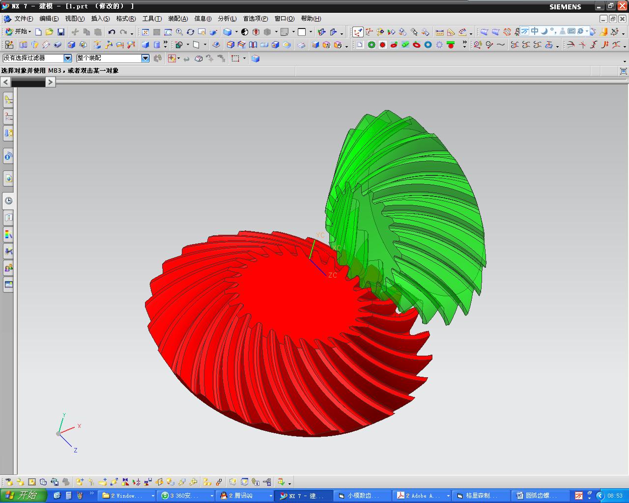

这套齿轮副,有二个难点,不太容易做好。
一是有效齿宽太宽,几乎接近大端锥距的一半,在这样长的齿宽上做齿,即便能切出齿来,热处理的变化是相当大的,对于这类较小模数的齿宽,国标中给出的齿宽不超过0.3倍的大端齿距为好。齿过宽严重影响接触区。
二是刀具的旋转半径较小,图中给定的只用3.5吋刀盘进行切齿,造成齿的弯曲过大,加上齿宽太大,估计真的去切齿,小端的齿形要受影响的。
从材料上说,是中国的齿轮用钢,这类材料的热处理变形较大,包括热后磨齿在内,都是不容易完成的。
给出另一种工艺就是走精锻的路了,修形要稍做大点,直接打出来,最后的精度等级7级是不容易做到的。因其大小轮相差的齿数不是太多,从模型上看,小轮的出模可以通过略微旋转得到解决。故如果降低精确度,倒可以试一下,但26套的量又决定这条路走不通。
这样一来,只有一条路可走了,就是用模型直接雕出成品,经淬火后直接使用,成本稍高,但还可以考虑。好在用精雕的办法对淬硬材料进行加工不是没有先例的。如果热处理变形,还有最后一套解决办法,比磨齿更可靠。
下面是针对这套参数的模型图:
下面是计算的数据:

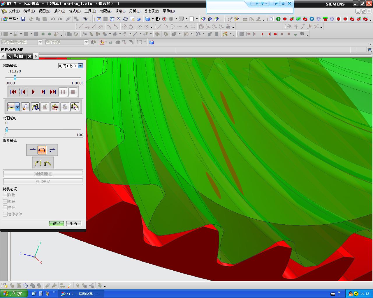

发表于 2014-5-15 14:21 | 显示全部楼层
模型中可以看出,啮合线很长,重合度相应也较大,总重合度二点几,随时都有二个以上的齿参与啮合。
