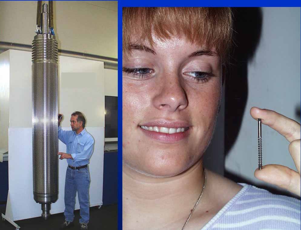

发表于 2010-10-9 15:03 | 显示全部楼层
批量大用拉床加工  小批量用线切割
发表于 2010-10-9 19:01 | 显示全部楼层
回复 xuefengtang 的帖子
    呵呵,一大一小,
