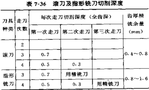

看图: QQ截图未命名.png
问:从很多书上面我都看到齿轮加工第一刀一般是切(1.4-1.6)m
而这个地方为什么显示的是那么多呢???请回答,谢谢!
注:图片来源《齿轮制造手册》P459
发表于 2010-9-2 15:28 | 显示全部楼层
齿轮滚齿中模数4以下的齿轮基本都是一刀切到滚齿深度,这样效率高,且机床和刀具都能承受的了,也交经济。
 楼主| 发表于 2010-9-2 17:03 | 显示全部楼层
回复 zhangaisheng 的帖子
    大哥,你好,谢谢你的答复!
    但是,你稍微注意看一下,图中直接说明了分好几刀进行切削,那么很有可能就是针对不同模数梯度条件下应该采用多刀进行切削。多刀切削第一刀还是全齿深吗???
