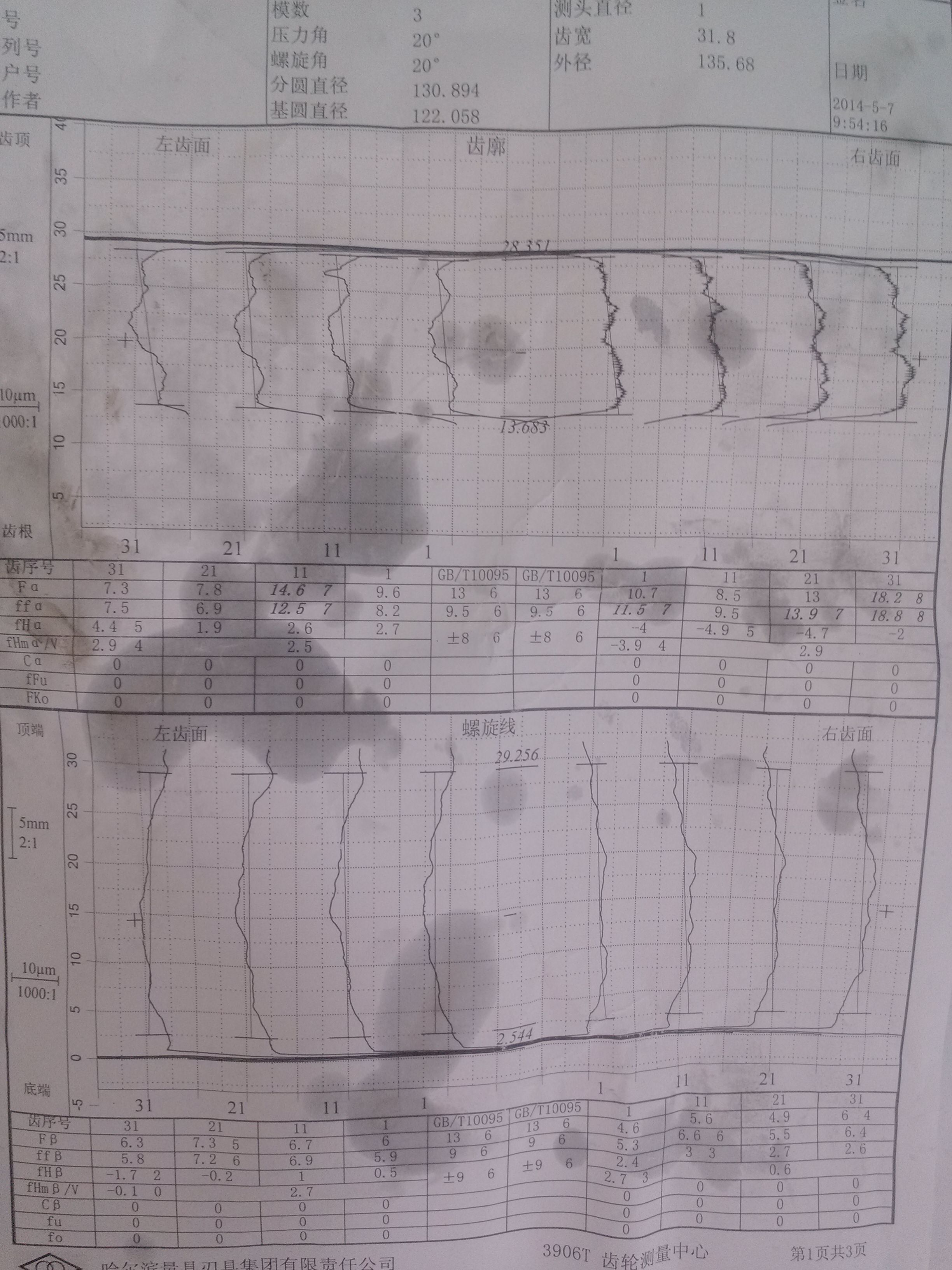

我操作的是YK7236A磨齿机,现在的这个产品修了几次砂轮还是这样,不过这个测量报告没有输入齿形齿向鼓形,这个应该不是问题。该产品齿数41,模数3,压力角20度,螺旋角右20度,齿宽32mm,现在砂轮是用模数3~6的精钢滚轮.齿形起中波,检查挂轮没有问题,螺旋线20度-27分。
求助,谢谢!

检查金刚滚轮、砂轮修整器轴承、砂轮硬度
