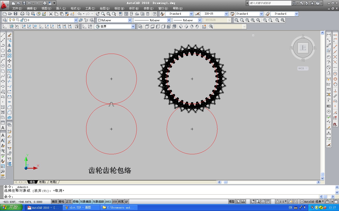

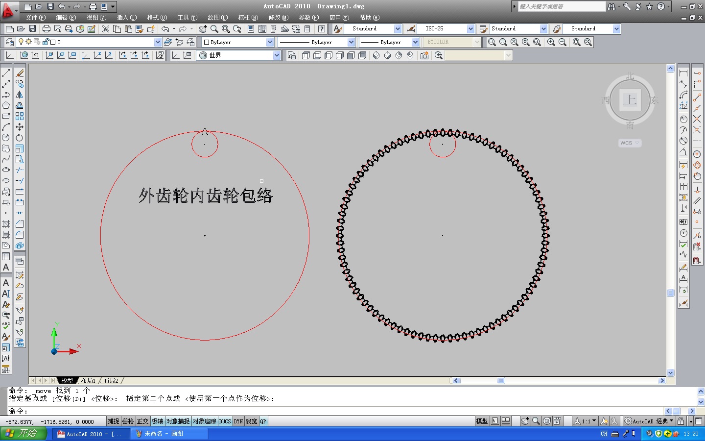

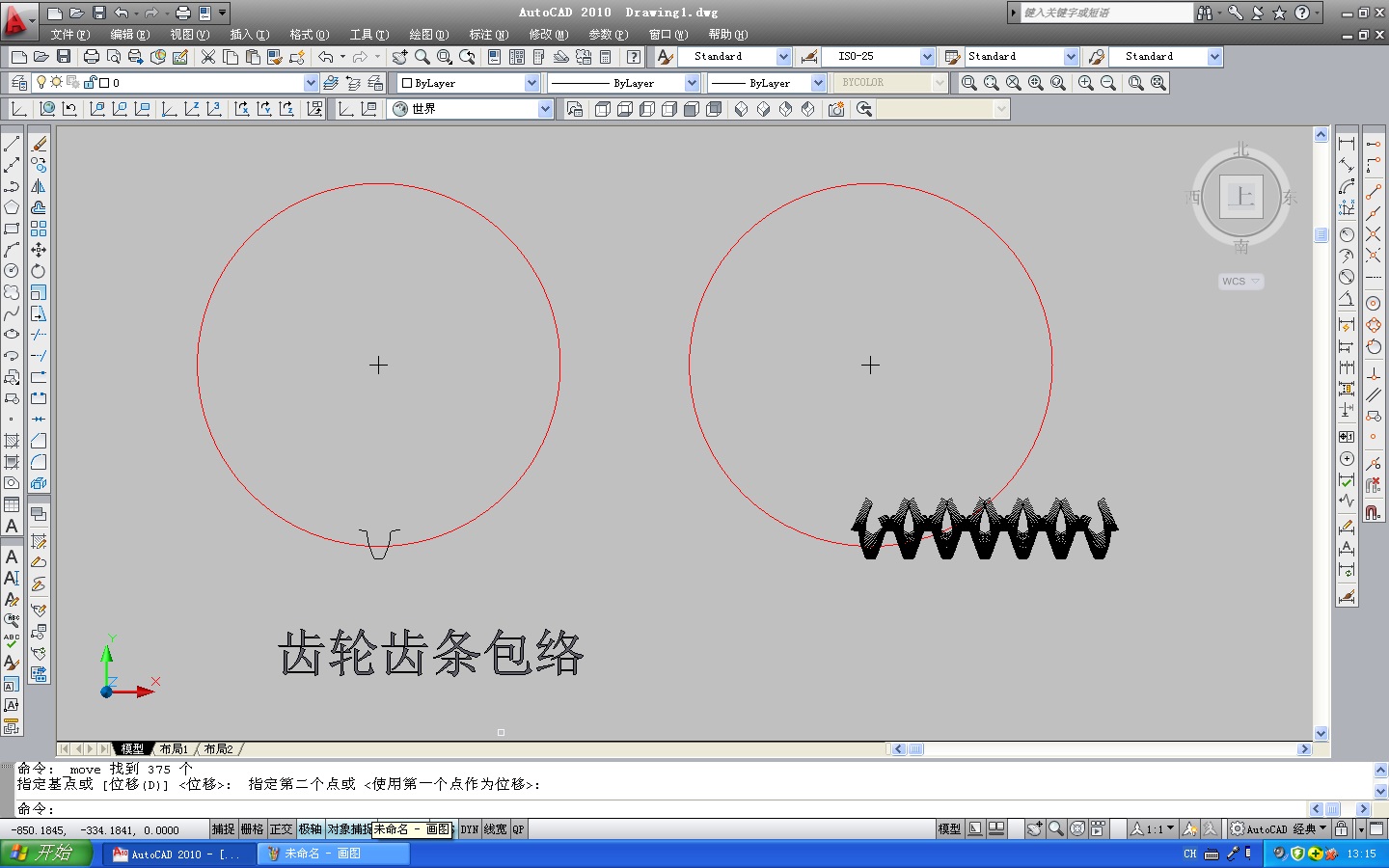

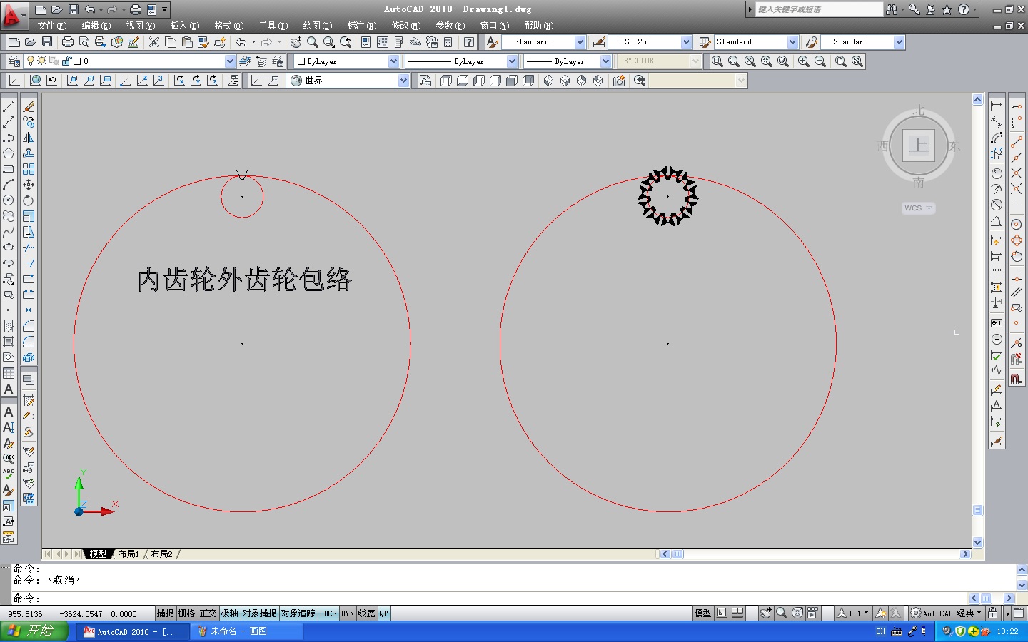

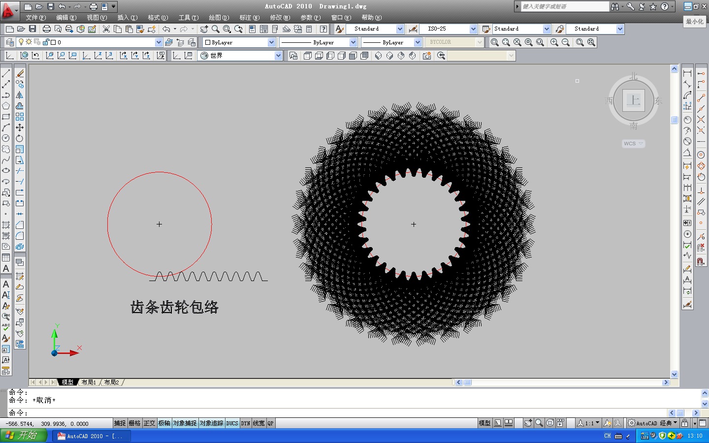

平面齿形包络完整版
发表于 2014-5-6 23:59 | 显示全部楼层 |阅读模式
发表于 2014-5-7 08:24 | 显示全部楼层
用包络法作图,除了把过程展示得到被包出的零件外,最主要的是需要提取出被包络零件的主轮廓线,才有利用价值吧。

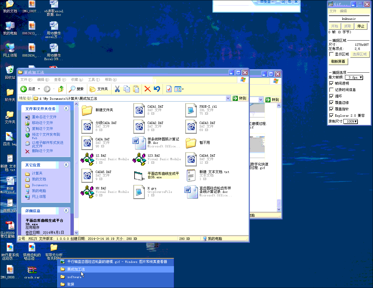

发表于 2014-5-7 09:08 | 显示全部楼层
请教费老,请问您的软件是直接在VB里通过输入参数,计算之后,得到VB界面的上的齿形图?这些齿形图是直接通过VB显示的吗?需不需要通过调用CAD?我很想知道,这些包络齿形图过程是怎么在VB中实现的。不知道我的问题说清楚了没,还请指点一下,谢谢!
发表于 2014-5-7 10:24 | 显示全部楼层
交流一下
asdheng 发表于 2014-5-7 09:08
请教费老,请问您的软件是直接在VB里通过输入参数,计算之后,得到VB界面的上的齿形图?这些齿形图是直接 ...
VB软件中有自带的作图功能,根据设计者的要求,以点坐标的形式在指定的界面输出设计者要求的点,线,颜色,或者输出给定的图,经过程序的运行,可以显示一些动画的画面,可以放大,旋转,这些功能其实只是利用了视觉的时差,去除界面后重新给出新的图,这样看上去就有自动放大,旋转的视觉效果了。同时,可以输出二维文件,可以用样条线来表达曲线,也可以输入直线。
当然,用VB软件运算速度快,可以随时输出数据文件,如果数据文件与UG设置好了联动功能,就可以在计算后,立马在UG的界面中看到按要求做的三维图了。
数据库文件不仅可以被UG所用,且可以被P软件及SW软件利用,只要编制相应的软件命令,应该都是可以实现的。甚至可以直接打开三维软件的界面,这是程序的作用。把各项需要联在一起,按设计者的要求联动起来,从设计到二维,三维就能一气哈成了。
