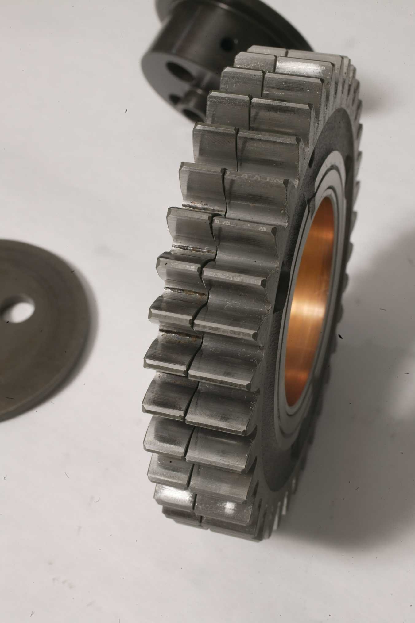

有能生产剪刀齿轮的厂家吗?
某剪刀齿轮
某剪刀齿轮
发表于 2014-5-5 20:27 | 显示全部楼层
这个是双联齿,加工不难
发表于 2014-5-5 21:14 | 显示全部楼层
这是一种消除侧隙用的齿轮,中间应该弹簧的吧!
其实就是一个齿轮从中间割开就可以的!

发表于 2014-5-6 07:01 | 显示全部楼层
成对加工,以共同的中心孔定位再加工齿形,然后成对编号,就没大事了。
最正确的加工方式!成对一次加工完成。然后装配必须将成对的齿轮装好!——这是为了保证齿厚的一致性!  发表于 2014-5-6 16:59
其实就是一个齿轮从中间割开就可以的!
常见的是弹簧,但是弹簧的放置方式有不同,也有用其他材料的。关键在于怎样将两个齿轮联接好,并且不显得臃肿。
发表于 2014-5-10 18:19 | 显示全部楼层
dflluo 发表于 2014-5-6 09:38
问题是如何将两个齿轮连接在一起。我们现在的供应商做了一个,效果太差。
两个齿轮之间有弹簧或卡圈,起消除侧隙作用。这产品一年多少量?是要做么?
发表于 2014-5-10 21:36 | 显示全部楼层
我可以2829709640
 楼主| 发表于 2014-5-12 09:14 | 显示全部楼层
是要做。目前是我们的一款发动机上准备用。如果效果不错,我们在后续开发的发动机上都会采用这种齿轮。
