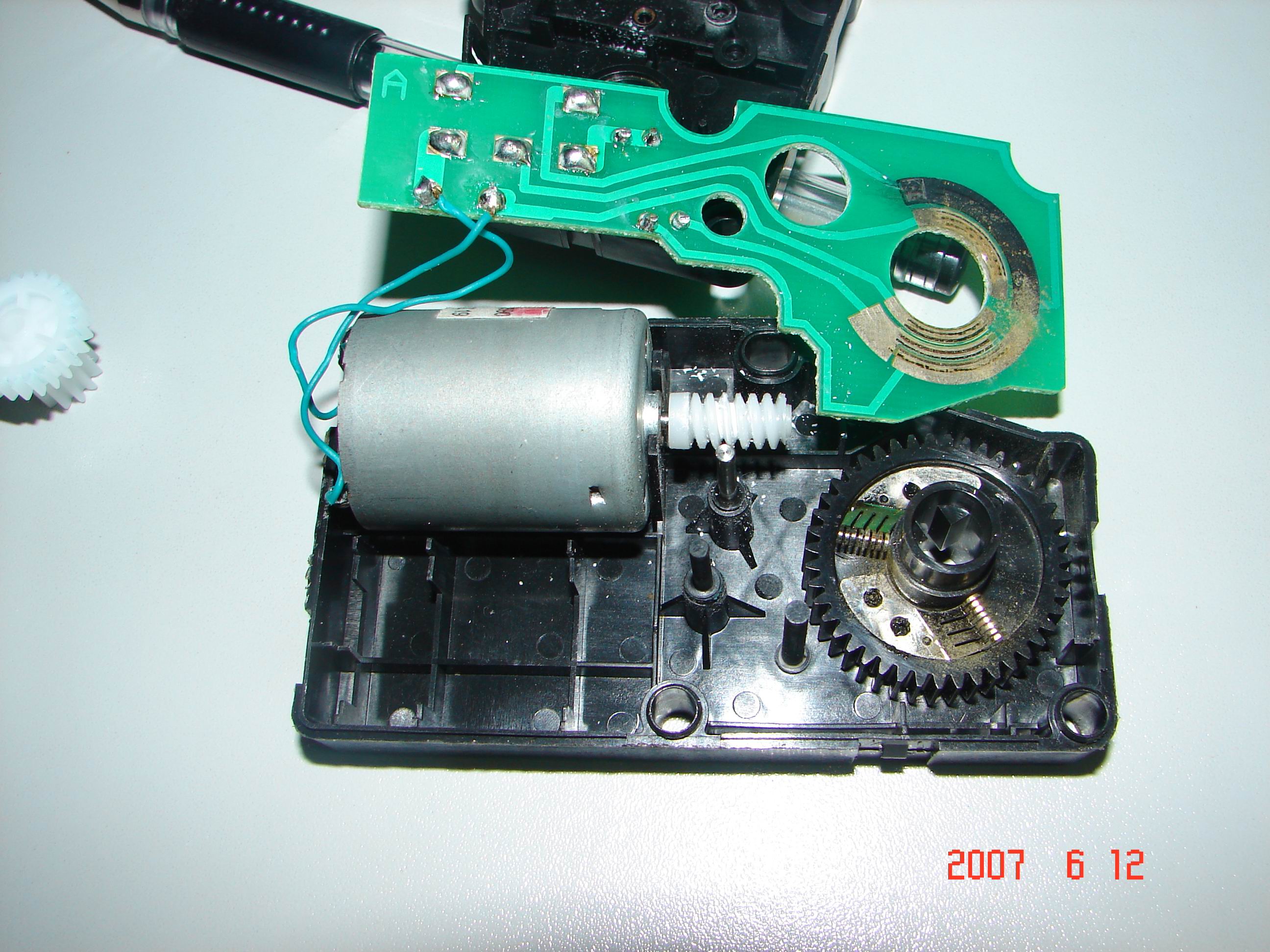

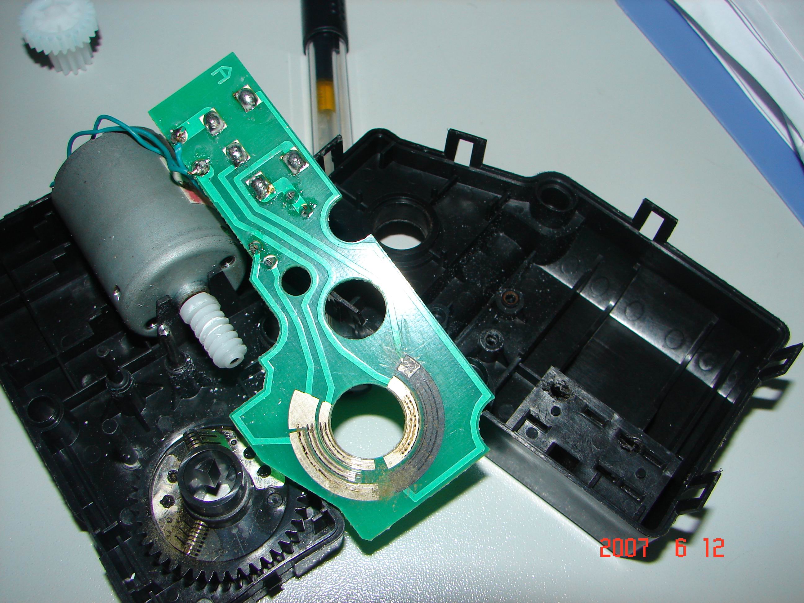

发个图过来,修正齿形应该能搞掂。主要是要你的工况(Tmax,n)。ycwang666@163.com
