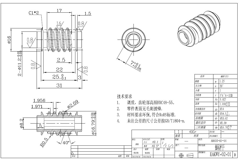

发表于 2010-8-30 09:45 | 显示全部楼层 |阅读模式
每个月2000pcs
AKWY-01-01.pdf (162.08 KB, 下载次数: 58)
 楼主| 发表于 2010-8-30 09:46 | 显示全部楼层
如有合作者请联系:13058099183(杨先生)

这个做五金齿轮或者牙箱之类的都可以做,但是我公司只生专业生产精密塑胶齿轮、蜗杆蜗轮的

找深圳的万博蜗杆制造
发表于 2010-9-7 12:09 | 显示全部楼层
可以采用冷挤压的方法加工。成本会低
发表于 2010-9-10 15:05 | 显示全部楼层
格里森P60, 量大的话可以自己买一台,这个件,一个小时可以加工100件左右吧
发表于 2010-9-10 22:56 | 显示全部楼层
这个蜗杆小意思,我们曾经生产了一种双径节,双模数的蜗杆,左右齿面各一种模数,比这麻烦多了。
