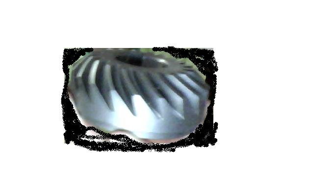

45_1976138_0f3f0f958207398.jpg 未命名.JPG 齿轮的齿数是21齿
请前辈们帮我看看这是什么齿轮?能不能算算这齿轮的数据
发表于 2010-8-30 16:50 | 显示全部楼层
螺旋锥齿轮.模数多少,压力角是多少,中点螺旋角是多少.有图纸就可以算出来.

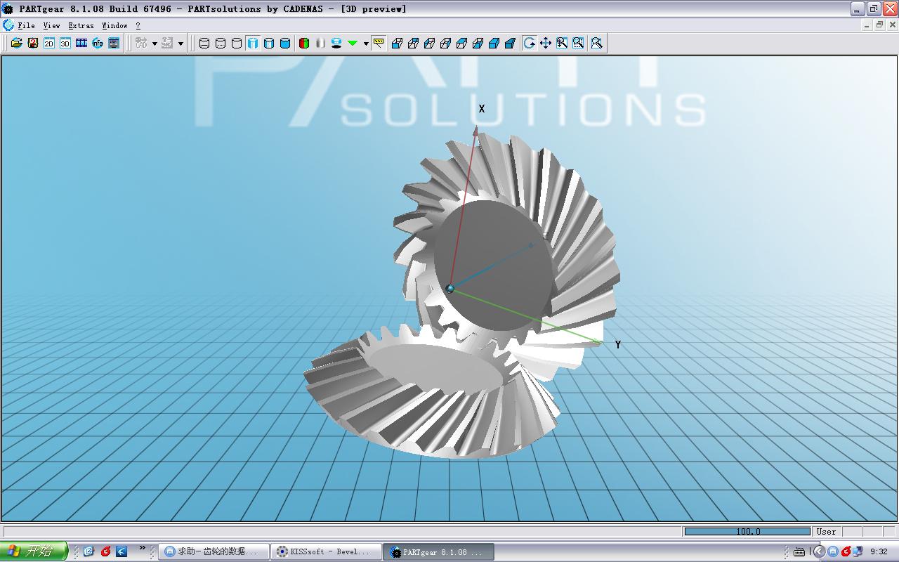

发表于 2010-9-1 09:30 | 显示全部楼层
回复 128000 的帖子
    你看是这个意思吗?
 楼主| 发表于 2010-9-1 19:33 | 显示全部楼层
是的!能帮我算下齿轮的数据吗?

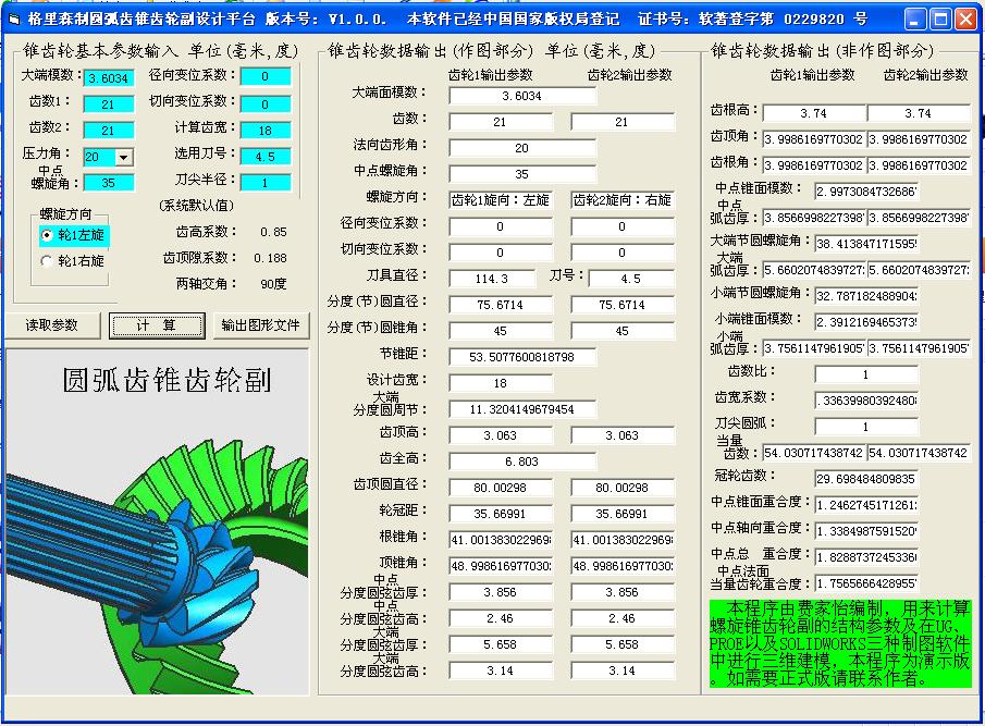

发表于 2010-9-1 20:22 | 显示全部楼层
回复 128000 的帖子
    试计算的界面如下:
计算的数据如下:
    弧齿锥齿轮副设计表   软件作者:hyfjy

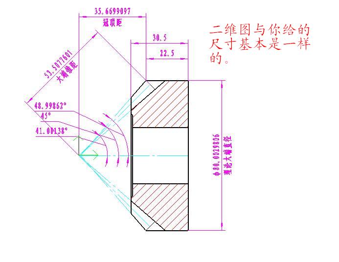

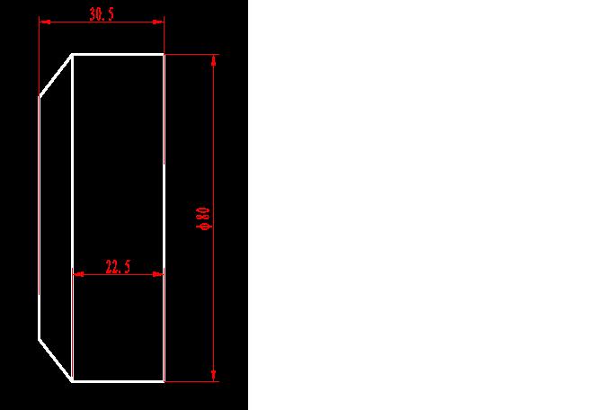

二维图如下:
二维用CAXA及CAD的模型也压缩后传上来。三维的明天作吧。
一个锥轮的二维图.rar (6.24 KB, 下载次数: 6)
一个锥轮的二维图1.rar (13.29 KB, 下载次数: 8)

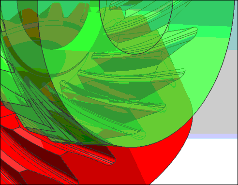

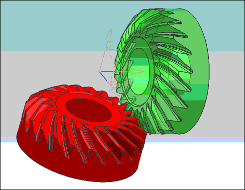

发表于 2010-9-2 19:09 | 显示全部楼层
这对锥齿轮副的三维图如下:
运动仿真如下 ,由于截掉了算好的部分齿面,接触区有点殘缺,就不做放大图了,从接触中勉强可以看到接触印痕。
