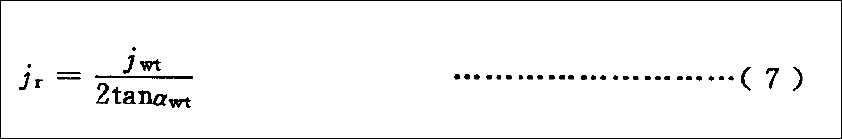

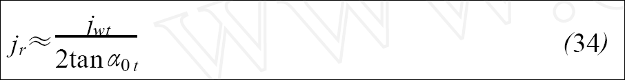

文献中公式(34)中的压力角符号为α0t,而GB/Z 18620.2-2008和ISO/TR 10064-2:1996中的公式(7)对应的压力角符号为αwt,前者表示“0”侧隙啮合角,后者表示工作压力角(应该为非0侧隙),这样计算结果就不一样了,究竟哪个正确哦?
