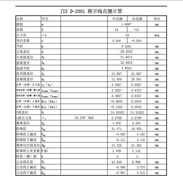

大家看看这是什么标准的花键
发表于 2010-8-28 21:40 | 显示全部楼层 |阅读模式
外花键
齿数 13
模数 1.6667
压力角 20度
小径 20.8 min
大径 24.57~24.67
Svmax 3.550
Smin 3.464
Smax 3.514

参考下
花键计算结果.pdf
