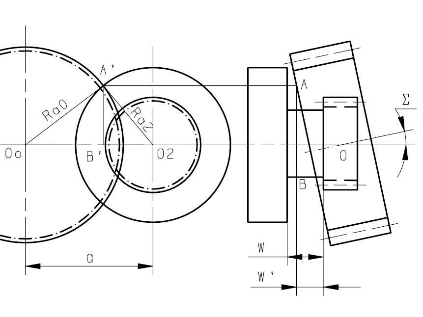

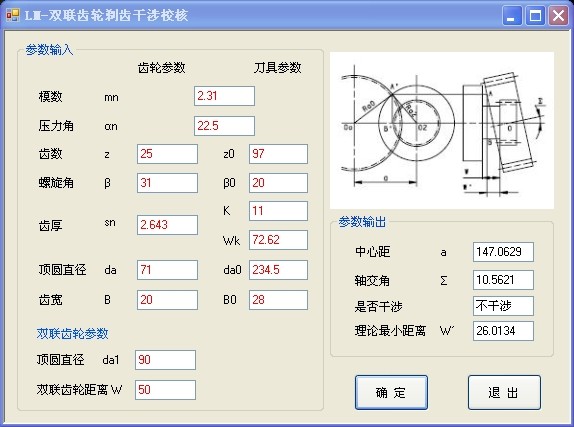

双联齿轮可以剃齿,但要确定两齿轮之间的距离,保证剃小齿轮时候,大齿轮不与剃齿刀发生干涉……
