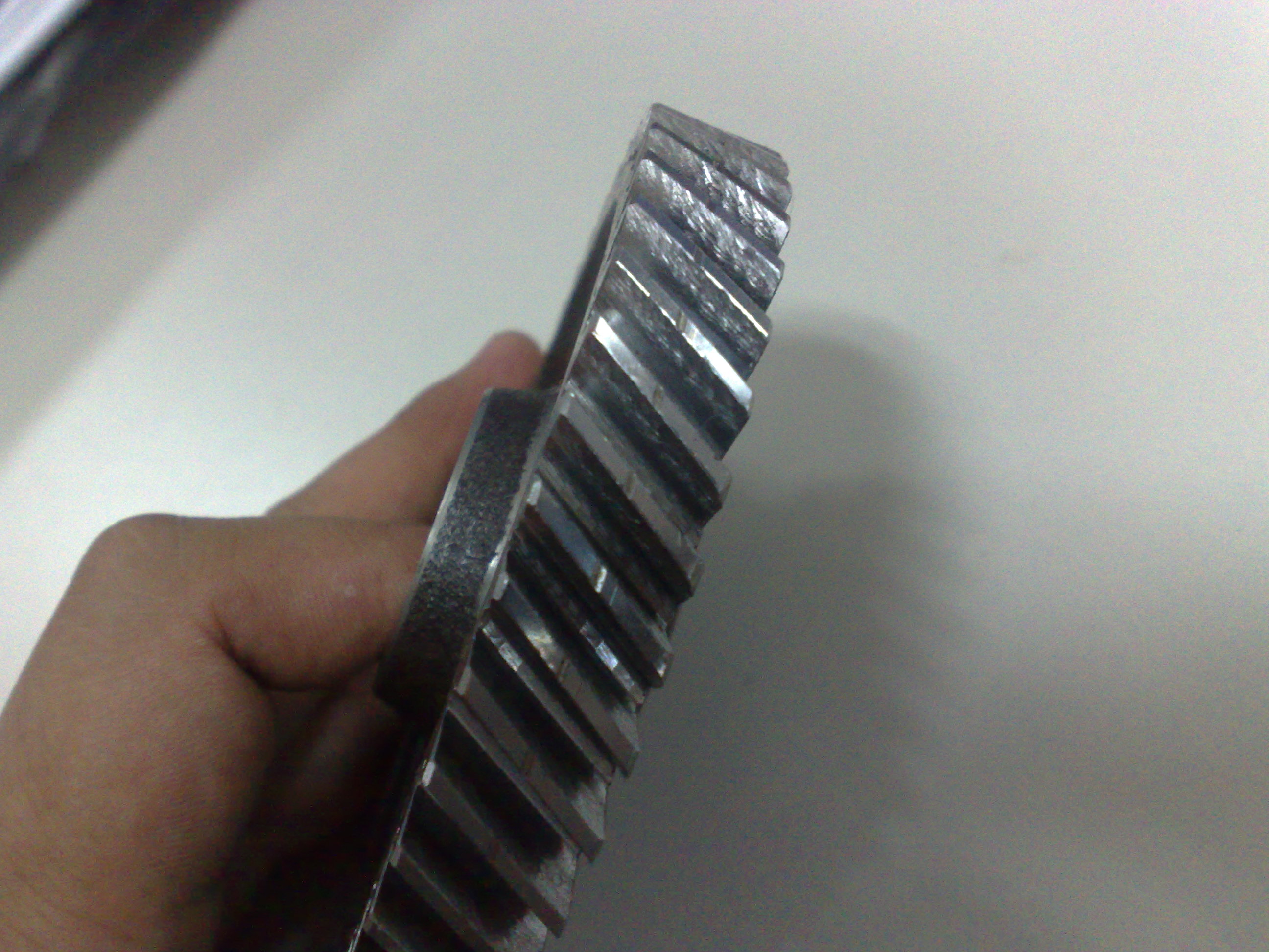

径向剃齿齿面出现如图缺陷,像是啃毛的
机床用的是二手旧机床没说明书,把刀和工件放别的国产南京万能剃上加工是好的
之前曾测过机床和夹具的跳动都不超过0.02mm

液压查了没有
发表于 2010-8-26 17:26 | 显示全部楼层
二手剃齿机工作台传动机构是液压的还是通过丝杆齿轮带动的?
工作台往复移动时速度与南二万能剃的工作台移动速度大致相差不多吧。
如果速度相差过大,肯定要拉毛的。

工作台是丝杆传动,但是曾经有次外面拿过来一把剃齿刀和一批工件加工是好的

看件,你用的不想径向剃齿刀,径向剃齿需专用径向剃齿刀,而且剃齿机需有径向剃齿功能。

是针对工件专门设计的径向刀,换了一种工件和剃齿刀就是好的。

对了机床型号是ZSA 320 hurth 有朋友有说明书

如果在间隔很短的时间内加工其他零件不出现拉毛现象,说明机床本身没什么问题,而该零件和刀具在南二的设备上加工也没问题,那就说明你们的切削参数需要优化
