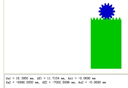

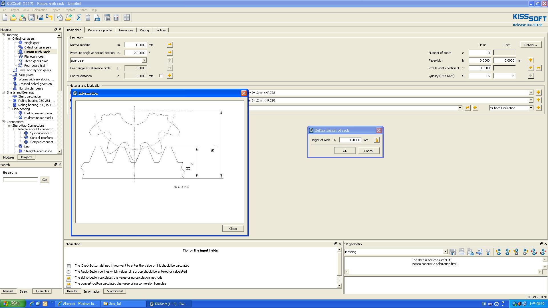

KS中齿条的高度似乎无参数框控制,请教高手前辈指导下。谢谢你!!
另外请问左下角中:AS1=-0.0690是什么参数意思呀?

有一個 center distance 的選項可以輸入
As 是齒厚公差

先谢谢你的热心。可是我把所有的地方看了,没看到这个参数框!我也是2013版的。是不是我的破解不好的版本呀?
求分析。
发表于 2014-4-30 08:35 | 显示全部楼层
center distance 位於 "Basic Data" 的標籤內
欄位右方的 "+" 按下去
就可以看到了

呵呵,眼拙了。。我以为灰色的参数没得按。。。谢谢你
另外请教:
                  1.   AS太大了,是在哪里调小的呀,(要正反转动消隙).
                   2.我转STP出到PROE打开时,尺寸小了1000倍,(用直接转PROE的方法也是).不知是什么原因?
发表于 2014-5-1 08:31 | 显示全部楼层
1. 在 "Tolerances" 標籤內可設定 齒厚公差
2. 是不是單位問題(沒轉過圖,無法幫您)
