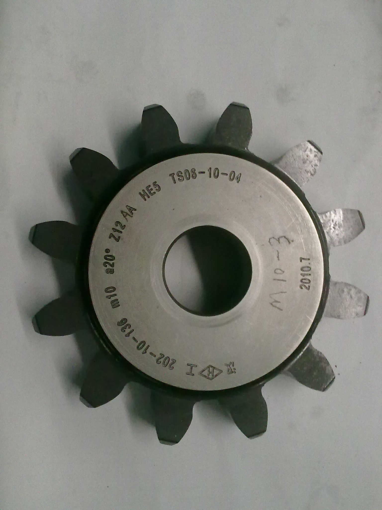

刀具参数
工件参数
紧急求助插齿高手
1.  像这样的 内齿 工件齿数-刀具齿数小于17的插齿  是否会产生根切  是怎么计算出来的

发表于 2010-8-24 15:49 | 显示全部楼层
工件齿数17,不会发生根切
发表于 2010-8-24 19:02 | 显示全部楼层

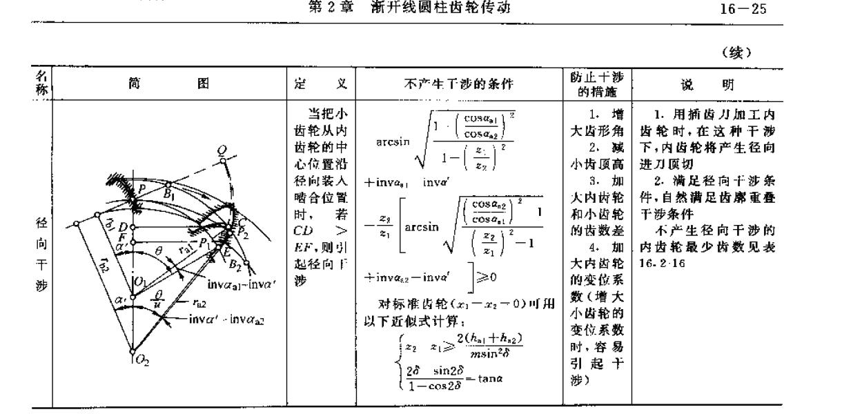

有点危险,切入干涉计算了么?

发表于 2010-8-26 20:49 | 显示全部楼层
发二份图,一分是资料上载下来的,另一份是从书上转抄下来的,对这一问题有用,算一下就行。
插齿刀不产生径向干涉的条件.pdf (21.46 KB, 下载次数: 14)
我就不太想算了,资料上的字太小,作成PDF格式可以看得清。

发表于 2010-8-27 10:26 | 显示全部楼层
应该干涉,17个齿,应该用10个齿的,不会干涉,11个齿的都危险。
