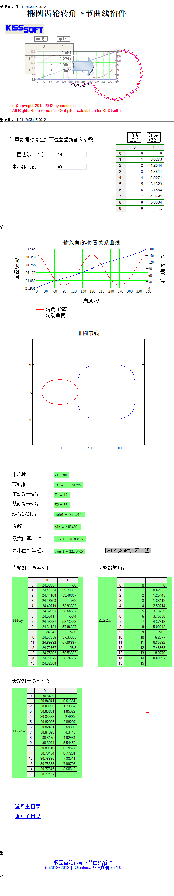

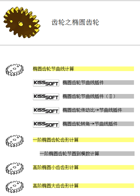

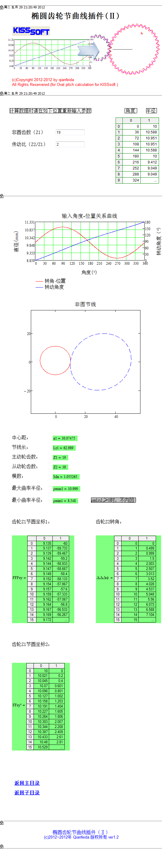

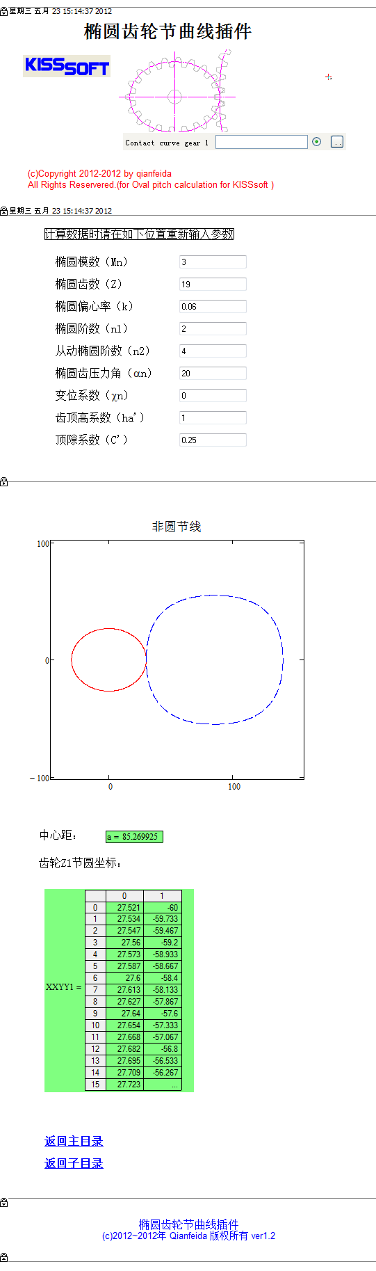

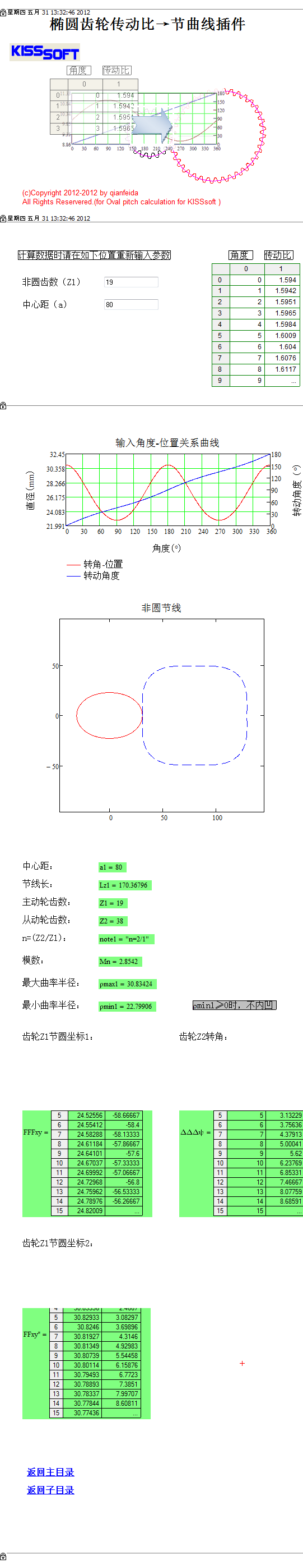

用了一天时间完善了一下,以上情况都能能搞定了,不用从写公式了

LOOK
