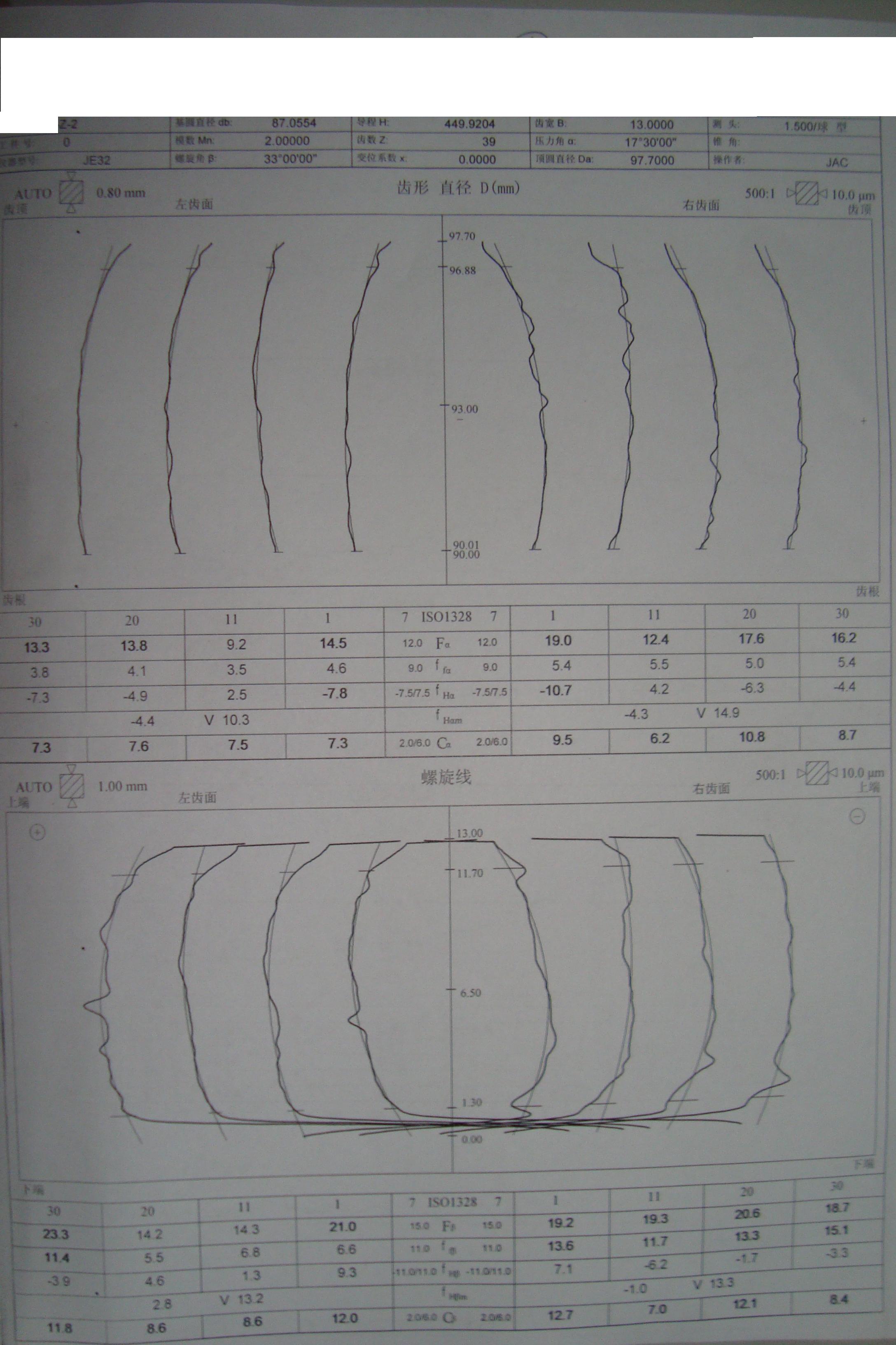

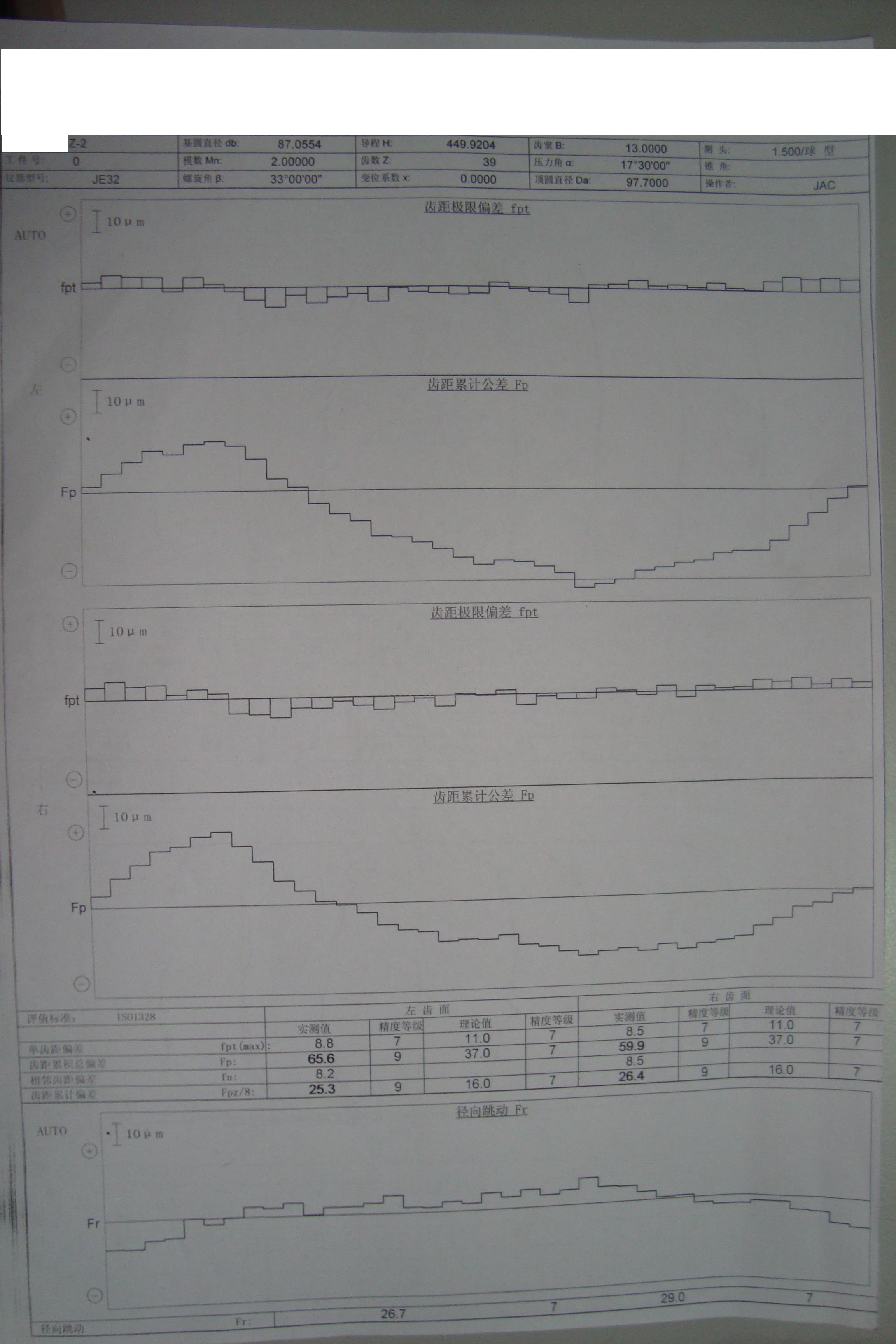

最近经常看齿轮检测表,但总觉得对检测数据的理解不够深入,觉得齿轮检测表中还蕴藏着很多的信息,在这里,想发起论坛里的各路高手,大家一起来讨论,争取将齿轮检测表所能体现的信息尽可能全面的展现出来!
齿形、齿向鼓形要求是:2~6μm
fHα=±8μm
fHβ=±8μm

发表于 2014-4-25 15:38 | 显示全部楼层
先抛砖引玉了,首先楼主应该把加工方式说出来。
分析:1.齿轮应该没有吹干净,感觉齿向不太会有突然的凸起。
          2.X轴的间隙或导轨应该有问题,导致齿向的鼓形量不够好
          3.齿形误差过大,是否是修型需要?
          4.右齿向第一个下侧有凸起,感觉要么没有磨干净,要么齿轮加工时端面和测量基准不垂直
          5.齿形呈现波浪形,是否为刀具钝了
          6.齿距我到时没有看出什么问题来,请教别人(感觉右齿面累积误差较大,刚好和右齿向可以对应起来)
 楼主| 发表于 2014-4-25 16:51 | 显示全部楼层
谢谢回复,齿轮加工方式为 滚齿+剃齿,要求精度等级为 7 级!

发表于 2014-5-1 14:17 | 显示全部楼层
其实从计量结果能看出应该不是磨齿件,磨齿是强制运动能修正滚齿时机床造成公法线变动大,从而防止齿距偏差向一边累积。
而剃齿是靠自由啮合时的挤压和滑移来进行切削,不是强制运动无法消除粗加工导致的累积偏差;相邻齿距偏差向一个方向累积,虽然单齿齿距值不大,但向一个方向累积起来就比较大了,造成FP总值较大。但总体看7级精度勉强还行。
发表于 2014-5-4 02:10 | 显示全部楼层
我感觉,是滚剃工艺。看后面累计误差就可以知道。左右面的累计比较对称,这是修磨剃刀保证的。楼主估计还是有多去看看滚齿。但是我又有点感觉这是一张热后的报告,特别是齿向。不知对否。(*^__^*) 嘻嘻……
发表于 2014-5-15 10:01 | 显示全部楼层
从这3张图可以看出最重要的一点
由于周节累积过大反应出并不是磨齿,并且齿形的方向不一致,能反应出会有公法线变动量。齿向问题因为不是磨齿,所以有小凸点很正常,或者没清洗干净直接测量。
