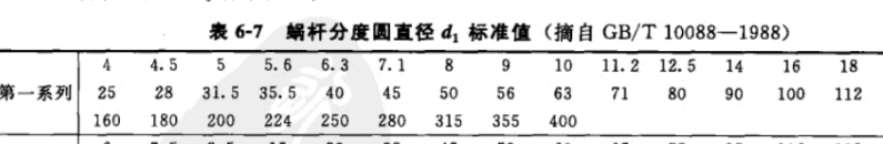

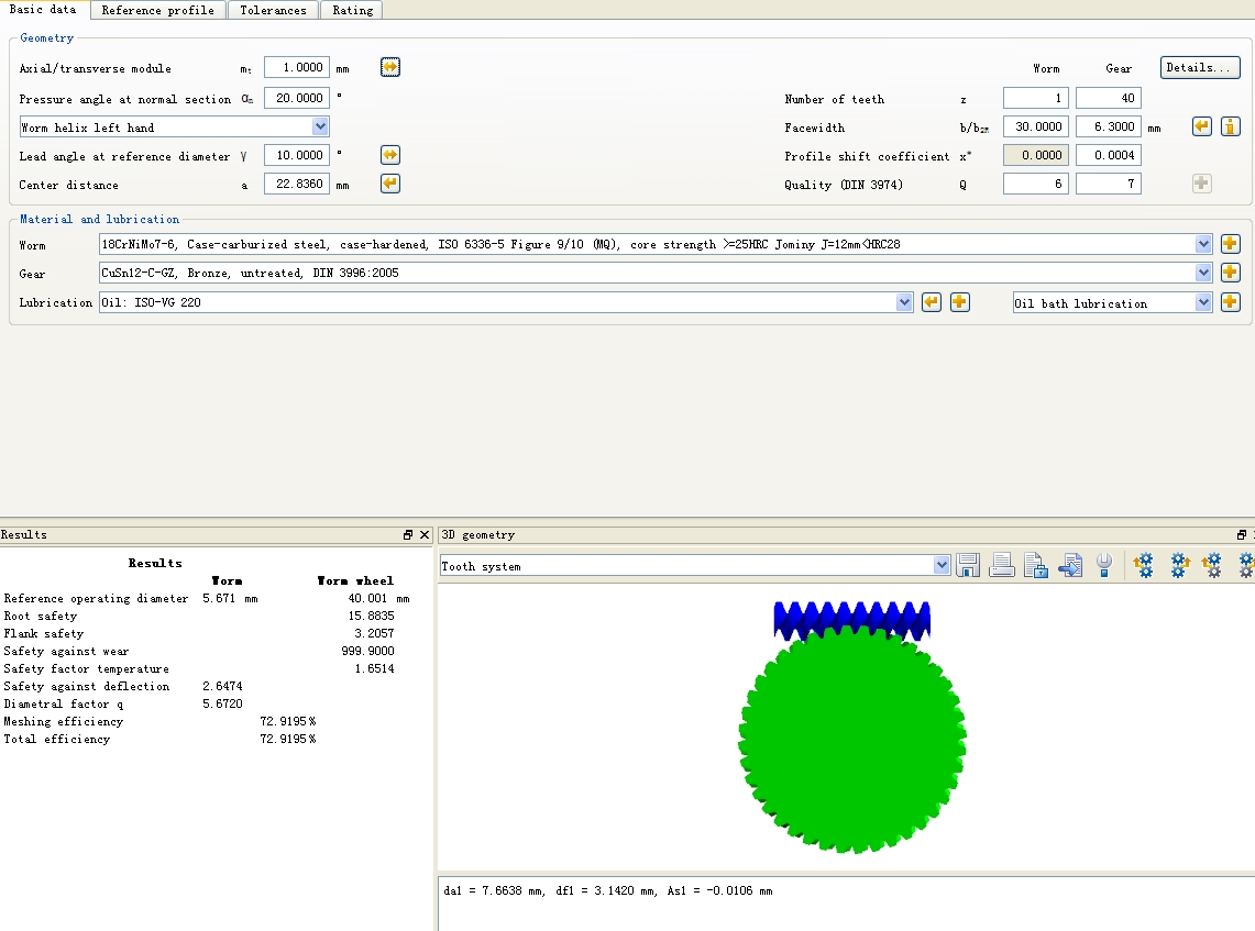

在蜗杆参数框中有法向模数框,但看不到蜗杆的分度圆d1的参数框。无法按国标蜗杆基本参数表来设计。
知道导程角,中心距,蜗杆长度蜗轮厚度,变位等在参数框。
求前辈上个图指导下。谢谢!!!
发表于 2014-4-25 18:33 | 显示全部楼层
在Convert lead angel中第二个参数
