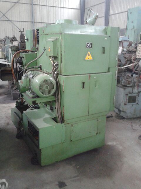

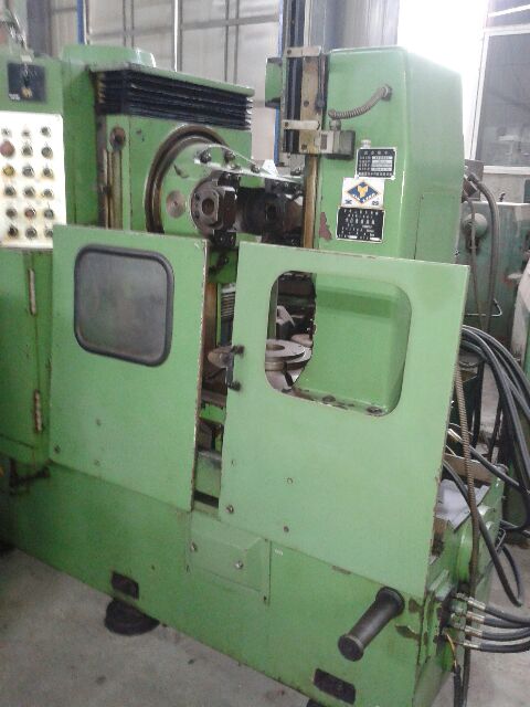

大家帮帮看看是不是南京的,程度怎样 SAVE_20140422_153318.jpeg SAVE_20140422_153327.jpeg SAVE_20140422_153404.jpeg SAVE_20140422_153410.jpeg SAVE_20140422_153456.jpeg SAVE_20140422_153447.jpeg SAVE_20140422_153438.jpeg SAVE_20140422_153416.jpeg

此设备似曾相识!不过今年有好多齿轮厂生意不是很好,加上老板也找不到技术好的师傅,一般的老板是不敢买的。设备遇到会用的人还是一台好设备,遇到不会用的人就会变成一堆废铁。

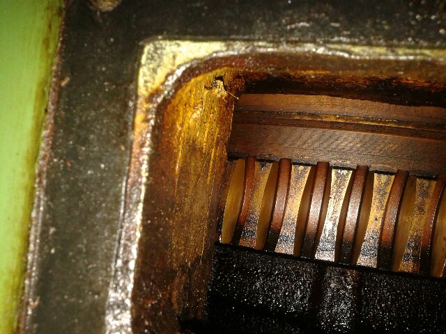

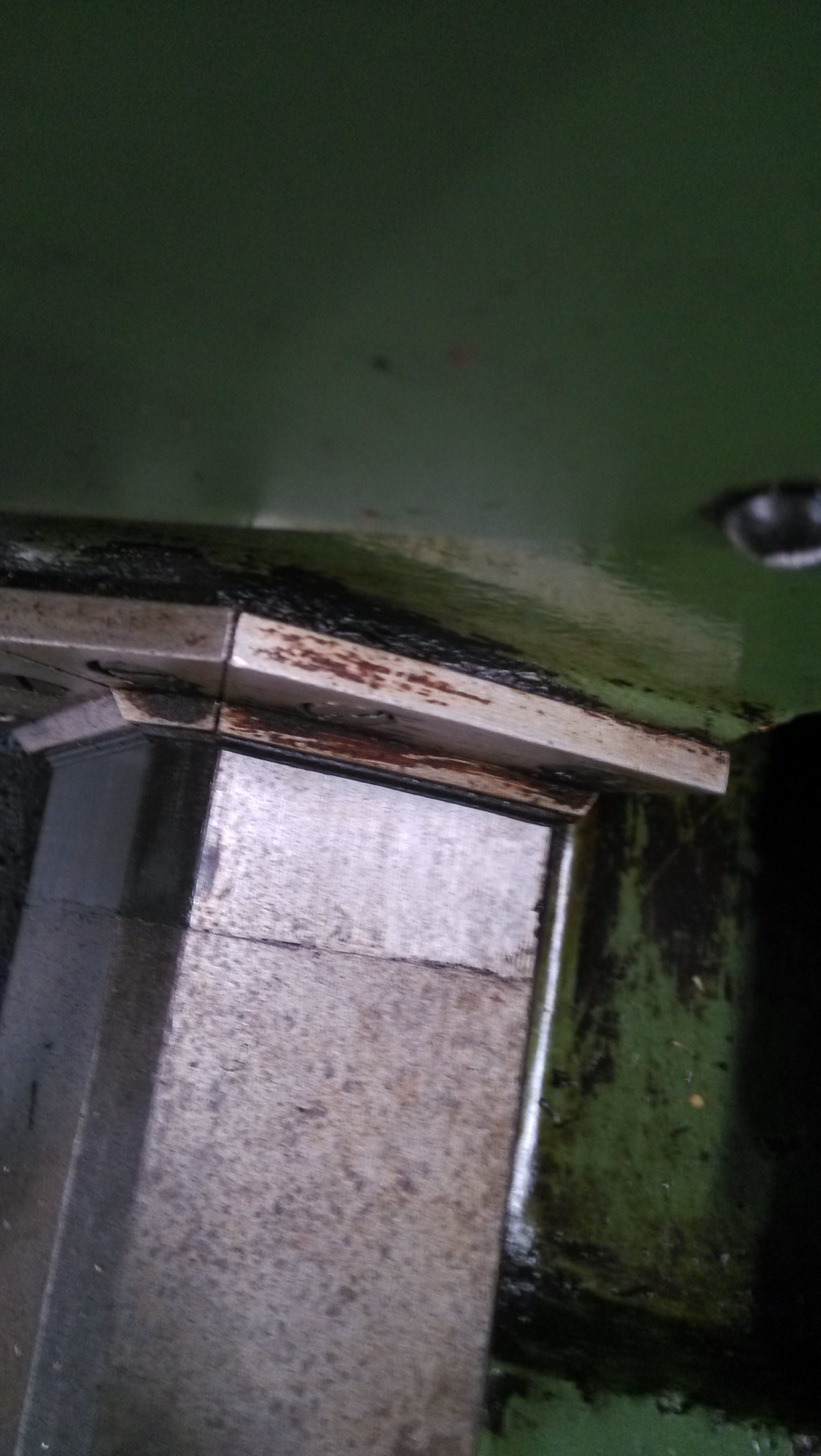

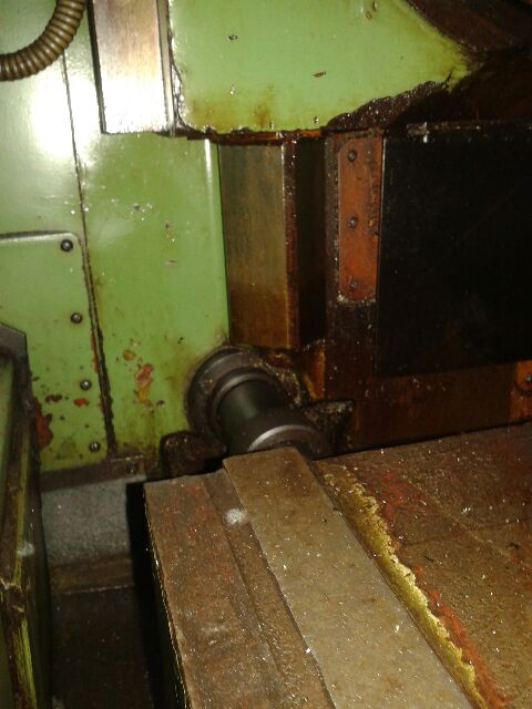

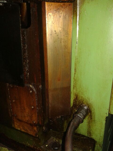

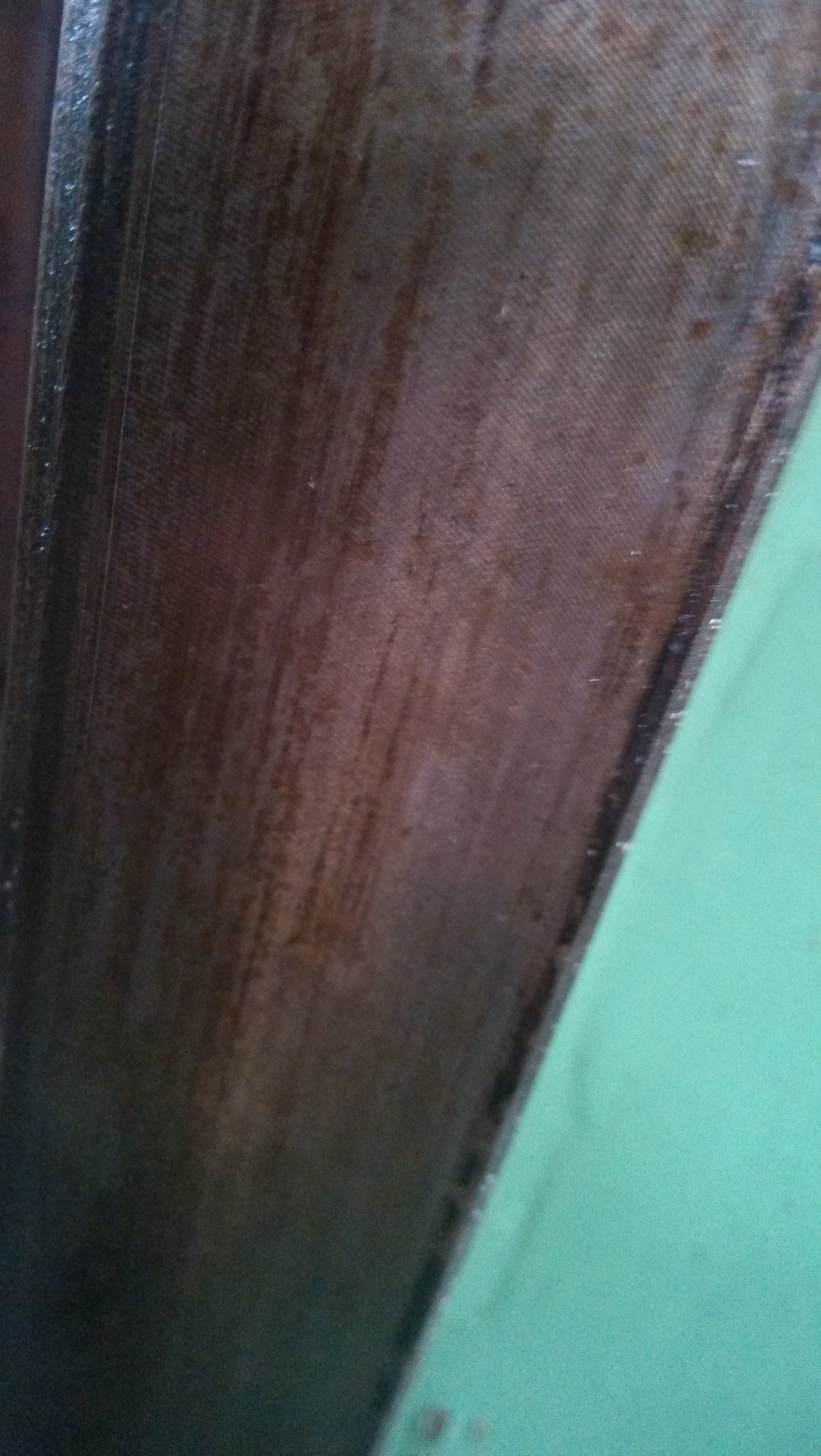

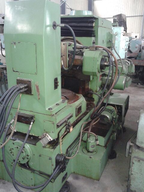

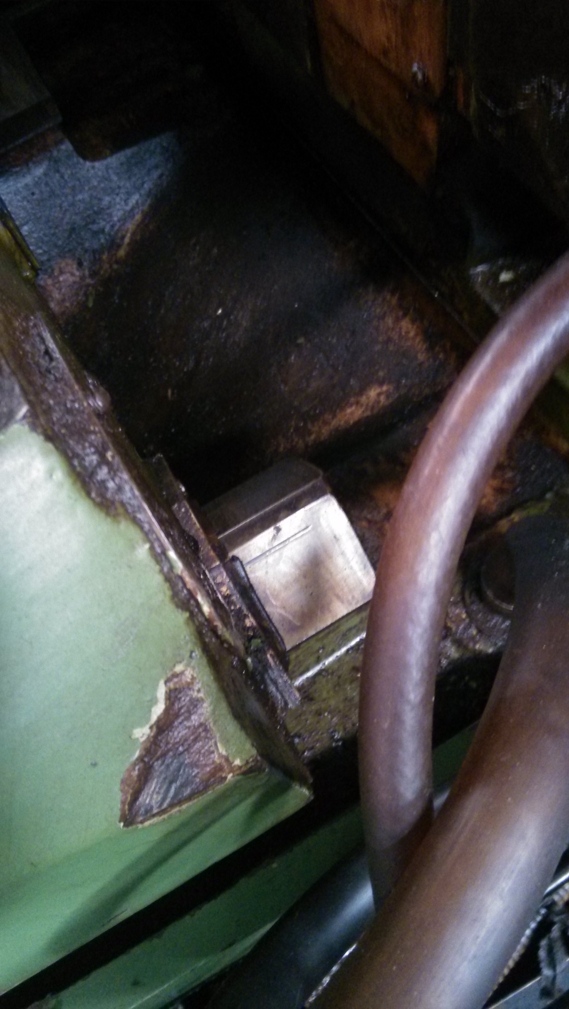

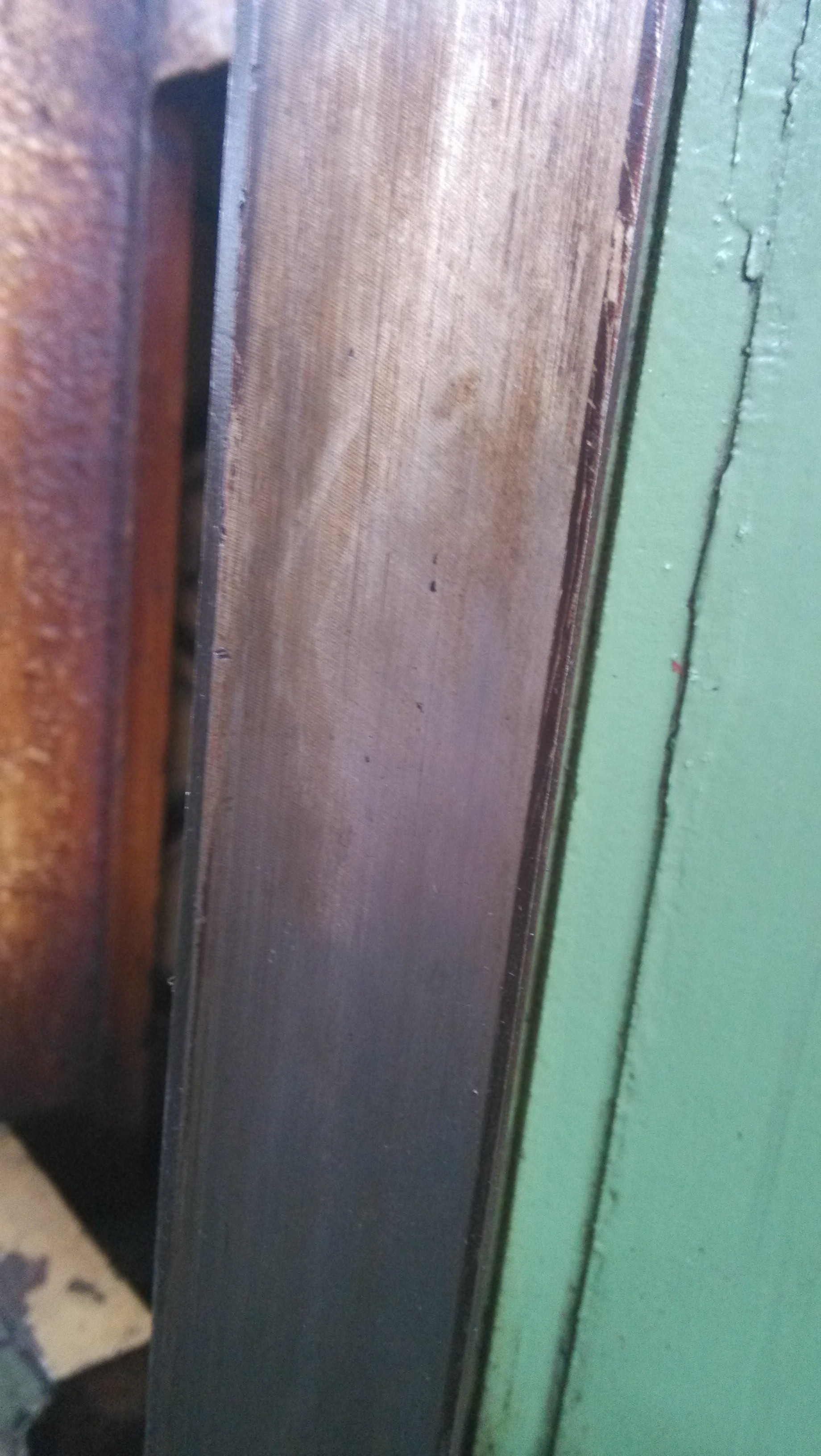

麻烦大侠看看那个更值得购买,我感觉第一台床身小立柱花纹已经几乎没有了,第二台有明显的硬伤,
拿不定主意,大侠给个意见吧!谢了
IMG_20140423_105018.jpg IMG_20140423_105035.jpg IMG_20140423_105052.jpg 前三张是一台,后面的两种是另外一台

南二机的床子的导轨是导轨磨加工的,只有磨出的螺旋形砂轮印。

工作台最高转速炒超过9.5转。我们厂有两台类似的床子,机床的结构有点不一样,但总体来说还是差不了多少。要说明书的话请告知我的联系方式。
