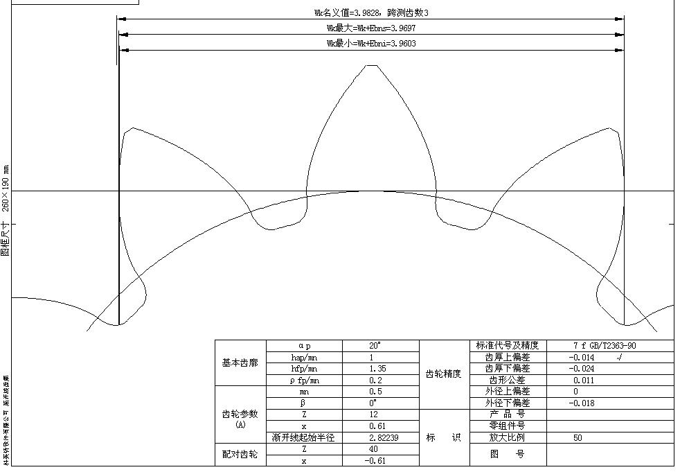

用滚齿机滚直齿,具体参数如下:M=0.5  Z=12 X=0.61   滚刀参数:0.5   角=2°14'  顶切(包装注明的) A级   ,因为是变位齿轮 ,但是当公法线达到要求的时候,齿顶变尖。请问高手,这是为什么?有可能是什么原因,公法线达不到要求

模数为0.5,直径为25的小模数滚刀的螺旋升角应该为1°14′。您的刀架角度大了,齿顶才有可能变尖,请检查刀架角度是否正确。
发表于 2010-8-20 09:41 | 显示全部楼层
核算一下工件的外圆是否大了。
发表于 2010-8-20 10:19 | 显示全部楼层
这组数据就是“尖”了 !
发表于 2010-9-9 23:06 | 显示全部楼层
这个数据做出来的齿轮不尖就怪了
发表于 2010-9-12 22:15 | 显示全部楼层
变位系数大肯定变尖了,正常的。
