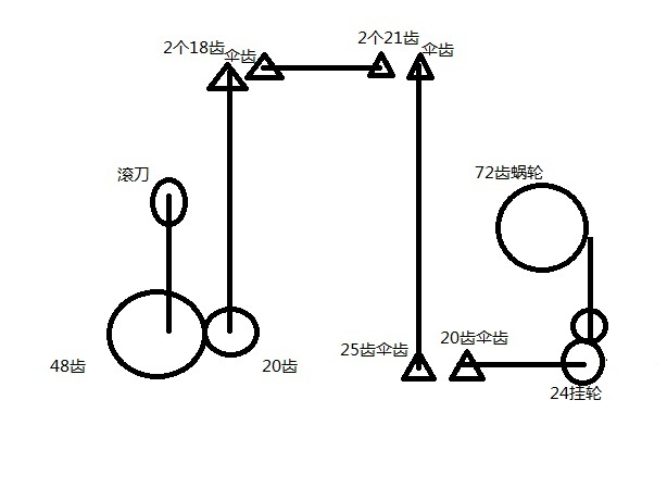

只做直齿用
分齿定数 为24

不知道行不行,但有一点可以肯定,这么多伞齿轮?这个转动链的精度不会高那去。

数控简单易行,不要哪么多齿轮传动.

只做直齿没有市场的这个太简单了  上网  或查一下资料  滚齿的传动链   我估计这个传动链不行

自己想设计滚齿机吗?螺旋锥齿轮太多,精度不容易做高,还是圆柱齿轮好,分齿定数还要便于分解因数。
