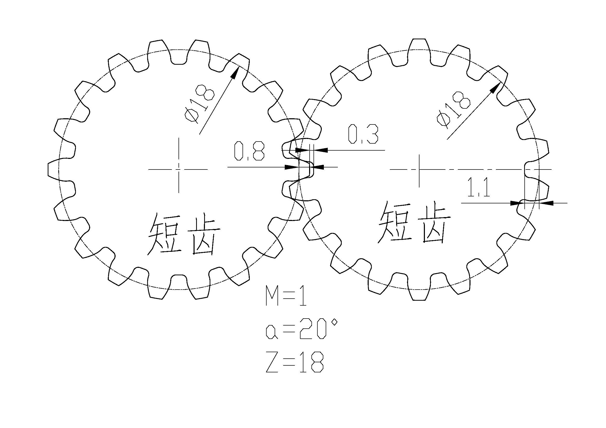

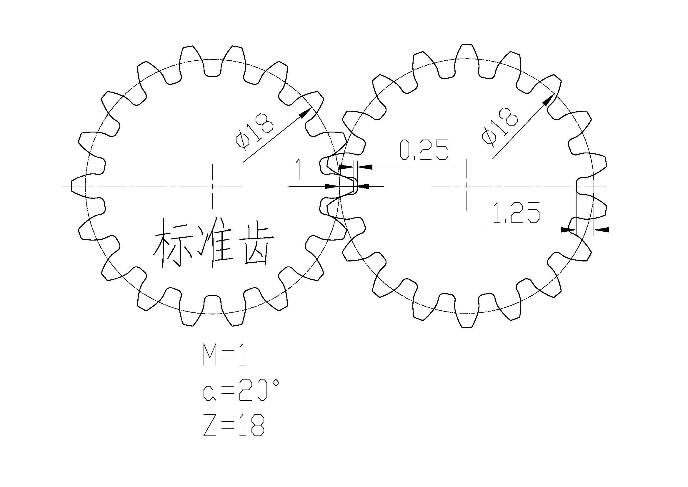

这些基本的东西没有怎么去考究。有图为证:

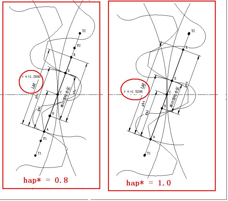

HAP*=0.8 重合度小了, 应用时注意核对 !
发表于 2011-4-13 18:57 | 显示全部楼层
短齿的优点是每个轮齿的强度高,缺点是重合率低,这是通病。在工程机械上面特别是桥的设计上面应用比较多。

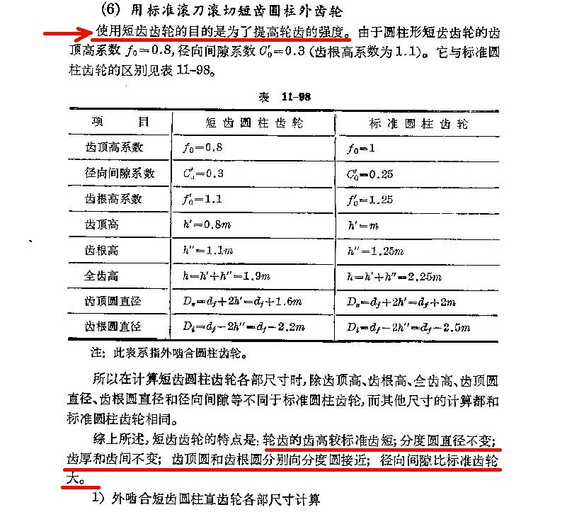

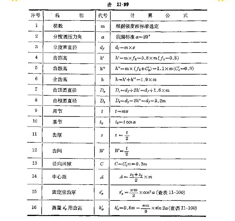

回复 罗文 的帖子
回答的非常详细,请问你的贴图是哪个手册中的?谢谢!
