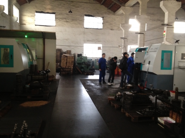

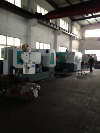

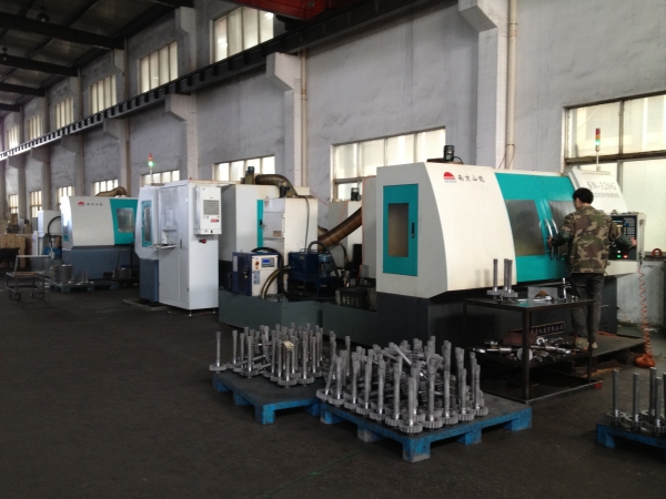

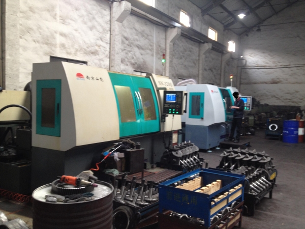

部分用户场地图片:
登录/注册后可看大图
2012-4-13 11:10 上传

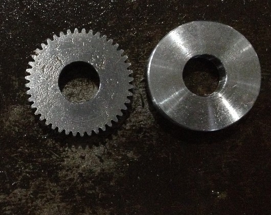

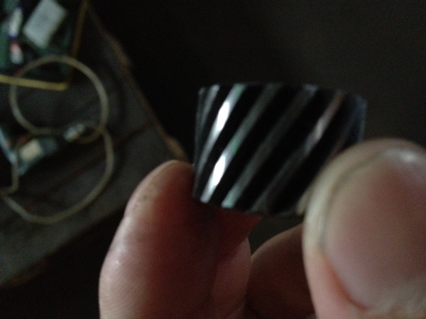

M1 Z17
登录/注册后可看大图
2013-3-4 10:50 上传
下载附件 (1.17 MB)

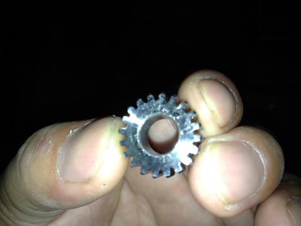

M0.8 Z44
