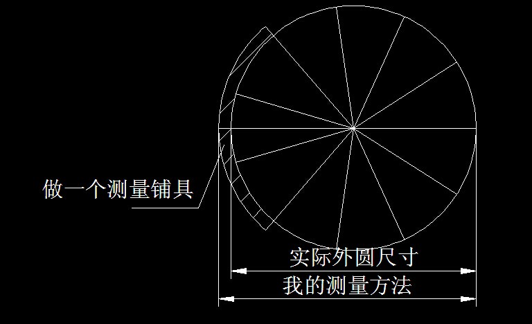

发表于 2014-9-21 12:56 | 显示全部楼层
我的方法,是做一个测量铺具,很简单,内孔和你要检测的实际外圆尺寸一样,外圆大10毫米,内外圆都要磨的。中间剖开。按图方法检测。精度可以到0.02.

大侠,你的这半圈假如和我的齿轮外圆相差几丝的话,那你的这半个圆弧面其实也并没有完全贴合到齿轮外圆上,那么通过你的测量手段,也测不很准吧?
