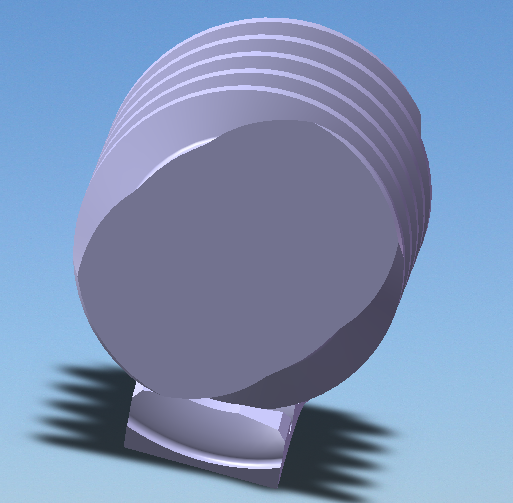

请帮忙看一下这是什么蜗杆。谢谢~
发表于 2010-8-16 23:22 | 显示全部楼层 |阅读模式
帮忙看下什么蜗杆,怎么看?谢谢
发表于 2010-8-17 10:29 | 显示全部楼层
雙牙口蝸桿蝸輪副
 楼主| 发表于 2010-8-17 10:53 | 显示全部楼层
渐开线的还是什么其他的?
发表于 2010-8-17 11:42 | 显示全部楼层
双头啊基米德
发表于 2010-8-17 13:45 | 显示全部楼层
这是一个双头蜗杆,齿杆的齿形你没有必要去深究。对于高精度蜗轮副,一般都是把蜗轮做出来后配磨蜗杆
发表于 2010-8-25 12:38 | 显示全部楼层
这个面只能看头数,阿基米德和渐开线及法向直阔看起来都这样
