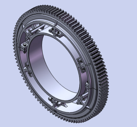

这是一个大模数PA66的非金属齿轮结构图,大家看看有什么问题。

结构有点复杂,估计收缩问题有点难度!

齿轮做的好不好。齿轮结构是一部份,要考虑壁厚,产品结构内部应力释放,以及结构引起收缩不均。其实齿轮模具相当关键,譬如进胶方式,几点进胶,进浇口大小,排气方式,冷却方式。包括实际做模具时因收缩不均引起的的齿形修正。
我这边是专业做精密塑料齿轮模具也可以做精密齿轮产品。有需要可以联系我,可以为你的齿轮箱体,齿轮产品做分析。

很好看的齿轮,但是出模具不易
