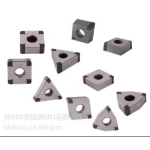

刀具结构类型:华菱超硬数控刀片包括立方氮化硼成型刀具和立方氮化硼数控刀片两大类;立方氮化硼成型刀具是把立方氮化硼复合层直接焊接到成型刀具上,如华菱超硬切槽精车刀和小径镗刀等非标刀具,如图:一种是机夹可转位结构数控刀片,如图:

如果内孔直径28mm,圆周上还有三个直径3.5的孔,材料硬度61HRC,用什么刀片较好?
 楼主| 发表于 2014-4-15 15:41 | 显示全部楼层
你好 还请说具体加工信息 单边余量多少 咱公司之前用的什么刀片 出现什么问题  有无断续 以便我司选择刀具牌号。15638121553 郑州华菱 技术部 吴
 楼主| 发表于 2014-4-15 15:54 | 显示全部楼层
你好 还请你说具体加工信息 单边余量多少 咱公司之前用的什么刀片 出现什么问题  有无断续 以便我司选择刀具牌号。15638121553 郑州华菱 技术部 吴
发表于 2014-4-19 07:21 | 显示全部楼层
看来你也不太清楚断续切削能不能加工了,直径28的孔单边0.15mm
 楼主| 发表于 2014-4-19 09:43 | 显示全部楼层
首先 针对工件的硬度适合我司刀具 断续切削加工 用我司BN-H20牌号刀片即可 问一下之前用什么刀具 出现什么问题 刀片型号 如果不清楚的话 还请你来电咨询 15638121553 吴 郑州华菱技术部
 楼主| 发表于 2014-4-19 09:51 | 显示全部楼层
你好  这个是关于齿轮断续切削加工现场视频 http://v.youku.com/v_show/id_XMzU1MDY1NDQw.html?from=y1.2-1-176.3.5-1.1-1-1-4 齿轮淬火后车外圆(断续车削刀片)
  华菱超硬HLCBN---民族超硬刀具第一品牌,断续切削淬火钢的刀片现场加工实例。相关资料见:淬火钢断续切削加工用CBN刀具研究:http://www.hlcbn.com/news2.asp?id=450 华菱超硬刀具电话:0371-67986978,有什么解决不了的难切削材料加工问题找我们
发表于 2014-7-3 08:59 | 显示全部楼层
这个用CBN刀片可以干切的,可以选用CCGW09308这款,牌号我司产品有BN65的,可以作断续加工!
