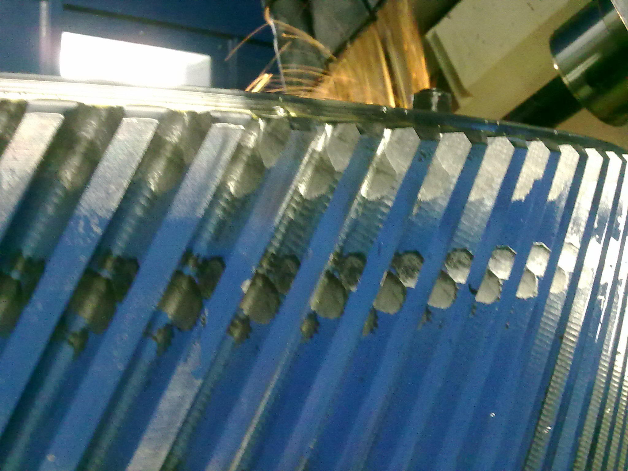

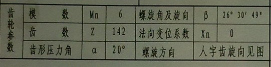

齿轮参数
刀具参数
模数  6
压力角 20
螺旋角 3°25′
头数  1
排数  9
外径98
长度92

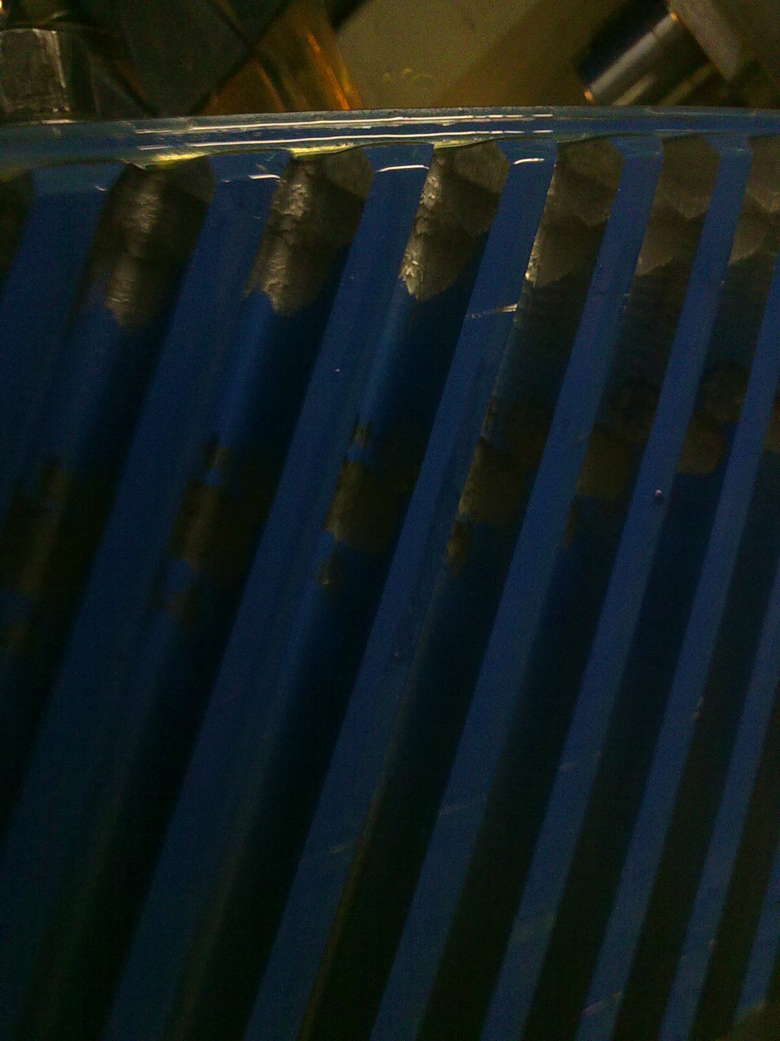

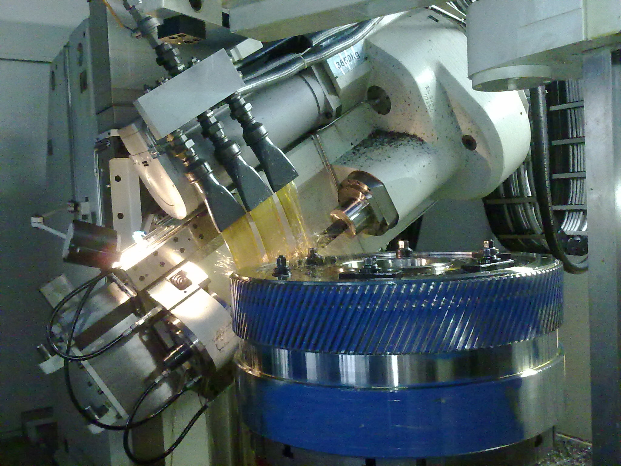

一把左旋刀干两个旋向  先干右旋  刀架角度29°55′49″
第一刀进11 走刀大概2.6   结果第一刀结束后  下面边牙打了3个
然后换刀参数一样  对刀
未动z轴 发现刀花异常  两边齿面有两路刀印
上面是走刀痕迹
中间是对刀痕迹
需要解决问题
1.  反旋向干大螺旋角活 会影响齿形吗
3.什么原因照成打刀
2.  这个刀印 是否是上下边牙吃刀照成
3.如何解决这类问题
请教各位同仁 谢谢
发表于 2010-8-15 01:05 | 显示全部楼层
滚斜齿轮时看下刀的中心是不对正齿轮的中心。刀太靠边有时就会出现打刀现象。
发表于 2010-8-15 01:06 | 显示全部楼层
基本不会
发表于 2010-8-15 07:44 | 显示全部楼层
工件是否夹紧,刀杆是否窜动
发表于 2010-8-15 08:34 | 显示全部楼层
从工艺角度说,走刀量太大是主要原因
原先的滚过一刀的齿轮由于走刀量太大,已有偏移
所以对刀是有一定问题的,存在的实际上是坯料的螺旋角与你要的已经不一致了,如果余量尚大,只能小走刀量,小吃刀量试试看了。

发表于 2010-8-15 09:40 | 显示全部楼层
从刀纹上看不像是走刀快造成打刀,到好像是滚刀未夹紧或刀杆轴有窜动所至。
 楼主| 发表于 2010-8-15 09:48 | 显示全部楼层
此活特急件
刀具太短  刀齿全部参与切削  左右刀齿 边牙都吃刀    用的是逆铣  左边牙吃刀受力相当大   对中刀位更偏   在这样的情况下  我用的是右边第二排成型齿轮  这样避免左边牙受力过大  而让右边牙适当吃刀
在我接班的时候  刀具以打边牙  于是我分析原因
走刀过大  边牙受力过大
对刀后 试切 0.5
发现右齿面有边牙吃刀痕迹  但是几乎摸不出台阶
走一段 用齿厚卡尺测量进刀
此时 我转速40  走刀1.42
加工平稳
