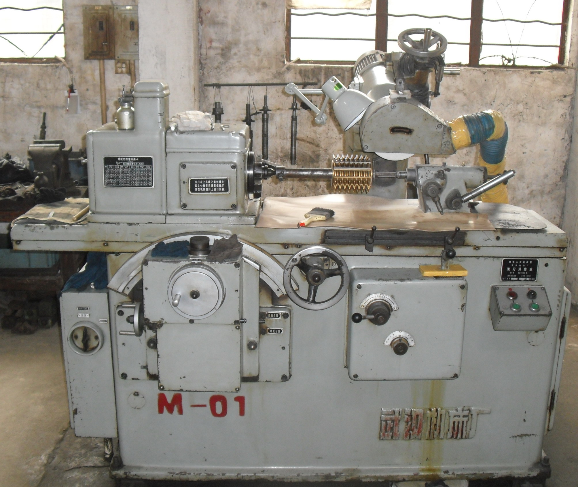

是否容屑槽的螺旋导程?一般滚刀端面刻有,如确没有下午上班告知你.
我厂正在使用的链轮滚刀是50.8*28.58(贵厂的是50.8*22.25略有不同)螺旋角是7度16分,容屑槽的螺旋导程是3178,使用的滚刀刃磨床是武汉机床厂生产的的M6420B(见下图),如果你也是使用这种滚刀刃磨床,即使看不清导程数据也可以教你使用方法!

    谢谢你了,我的也是28.58的,我标错了,呵呵,不过刀具上标注的导程是3168,谢谢你了!
 楼主| 发表于 2010-8-17 13:27 | 显示全部楼层
导程是S吧,S=NP
上面标注的是SK3168 可是这个意思吧
