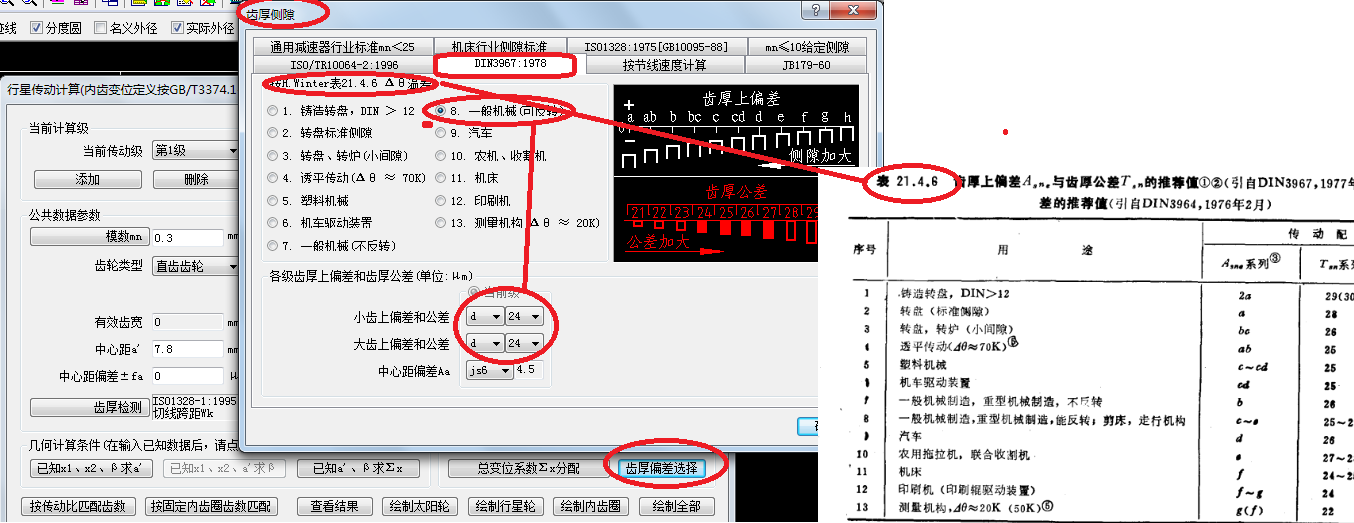

在公差界面Tolerances中,Tooth thickness deviation中有很多公差选项,一般计算时选哪个比较好?
有没有这方面的理论依据,希望高手不吝赐教!

在机械设计手册中有提到,根据齿轮的精度等级、法向模数和分度圆直径可以选取齿厚极限偏差代号,然后就可以计算齿厚公差了

手册中是有,但是kissoft中是选择代号,这些代号怎么确定?
发表于 2014-4-11 13:50 | 显示全部楼层
kisssoft中是根据DIN3967标准的,你可以查一下

DIN 3967-1978 & <机械零件》

这个中文版的在这:DIN 3967 侧隙 齿厚偏差 齿厚公差原则(完整中文版)
https://www.gearbbs.com/thread-110258-1-1.html
ISO1328的最新标准没有找到
