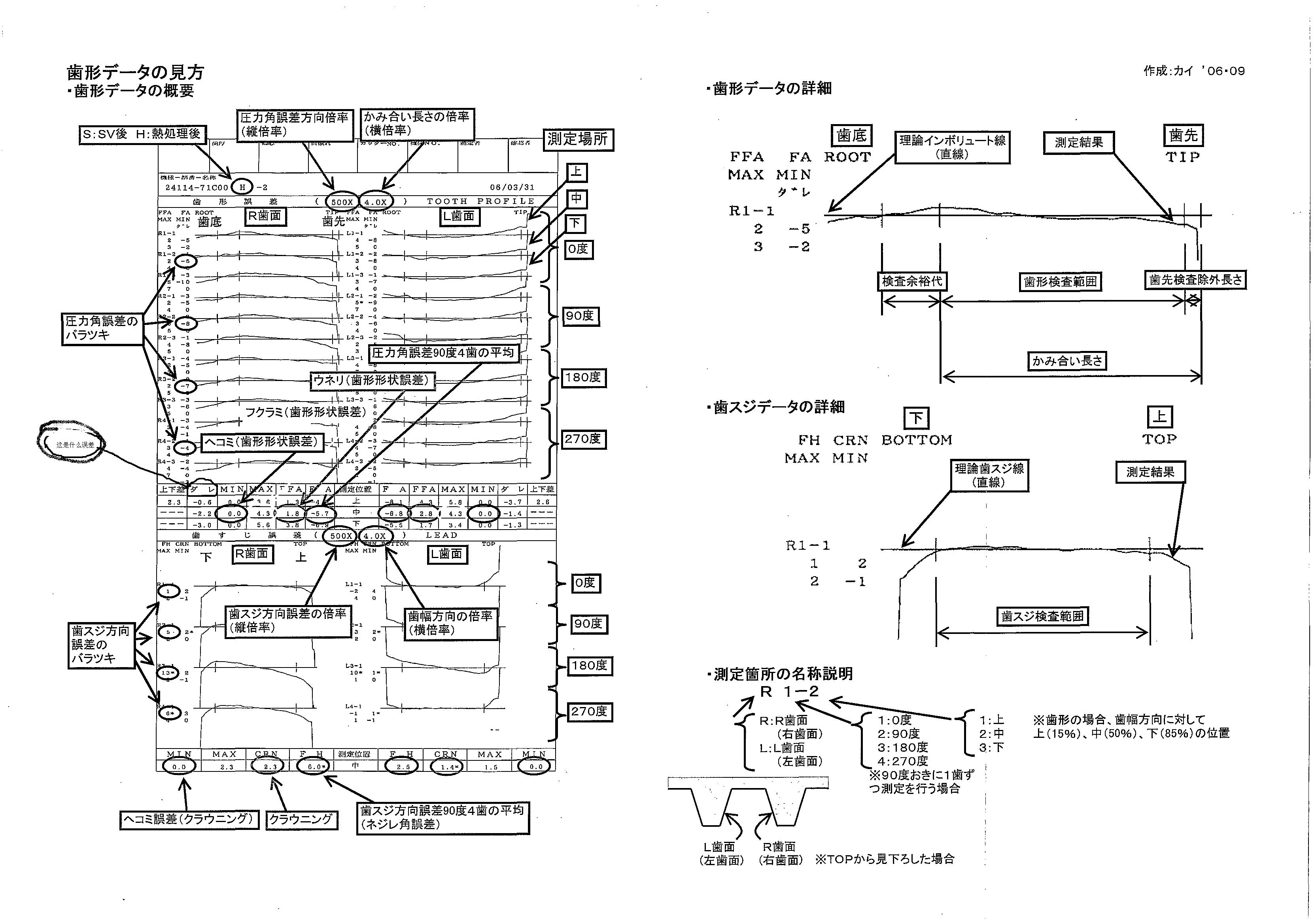

各位大师有没有人知道日本齿形齿向检测报告中这个检测结果是什么意思啊,谢谢

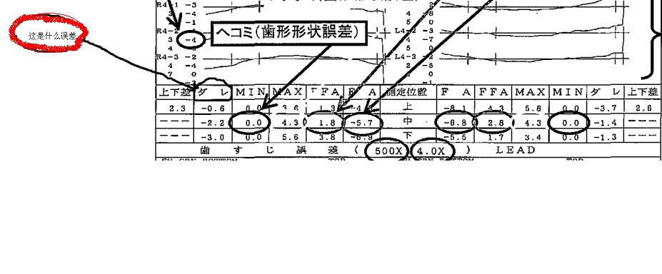

回复 万年奉 的帖子
    这个是放大的图

    你的机子和我的不同,但是都是日货。所以把之前总结的一些东西贡献出来,以供大家参考使用,如果有什么不到之处,请不吝赐教。
解释.zip
1.82 MB, 下载次数: 378, 下载积分: 齿轮币 -2 枚

正为日本试加工齿轮,要求K形齿,日本检测报告很多项目不太清楚,三楼提供的资料很有用,谢谢了。

太感谢了,楼主和along2004386!我的问题慢慢有解了
