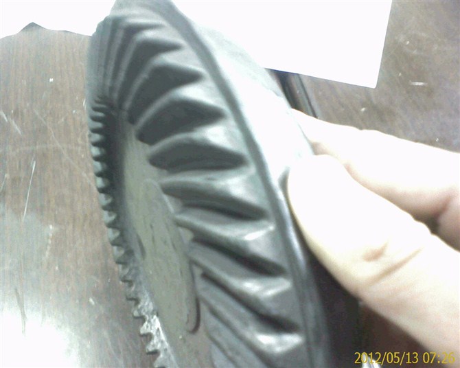

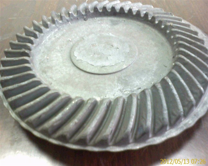

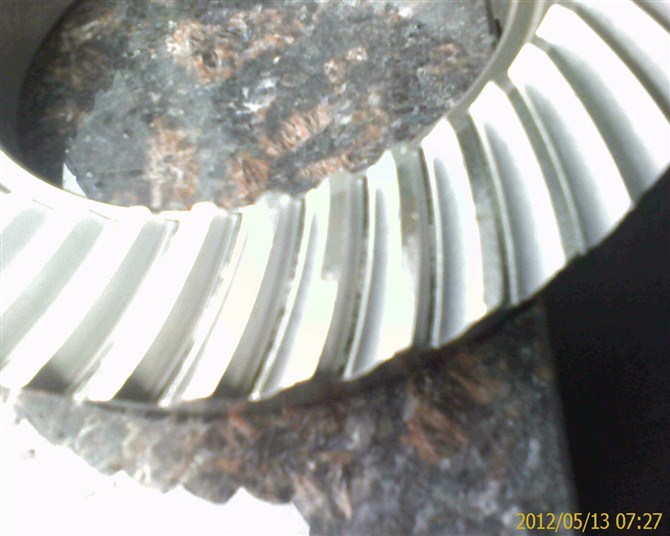

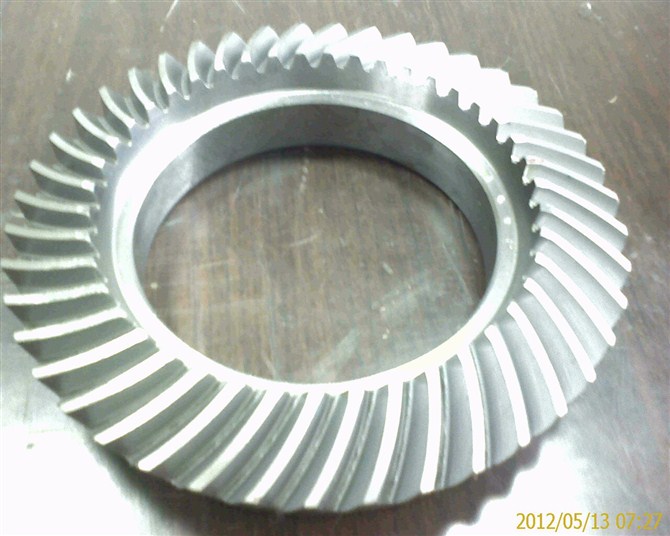

发表于 2014-4-9 10:14 | 显示全部楼层 |阅读模式
已经批量生产,客户反映很好,四川那边的客户加工刀具节省,材料节省,设备节省
齿面留0.2mm磨余量
齿面留0.2mm磨余量
发表于 2014-4-9 18:04 | 显示全部楼层
实在佩服,弱弱地请教几个问题,还望不吝赐教:
1、最大外径多少?
2、热锻?冷锻?还是温锻?
3、齿轮和模具的3D模型怎么做的?
4、模具怎么加工的?
5、小轮怎么做,锻出来的大轮和机加工小轮接触区怎么样?
发表于 2014-4-9 19:10 | 显示全部楼层
如果是锻造后经过磨齿再使用,要考虑的问题是在磨的过程中,需要分几次磨,一般说还得分粗精磨才好。这样精磨时的砂轮耐用度才较高。整体质量才能保证。
从模型角度说,如果在精锻后再粗精磨,对模型的要求也许就有较大的空间了,楼主能否把设计的模型副发上来看看,也让大家见识一下需要的模型质量是怎样的优秀。
发表于 2014-4-10 10:28 | 显示全部楼层
齿轮中间的内孔不能锻出来吗?如图这样锻的话,材料省不了多少吧
