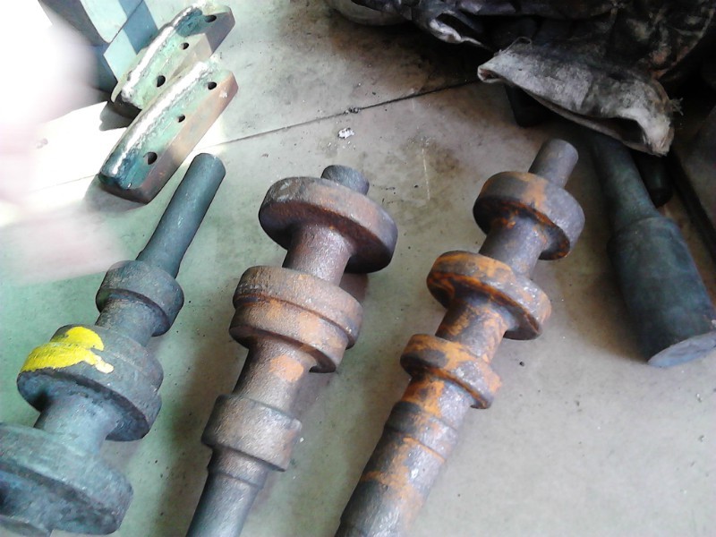

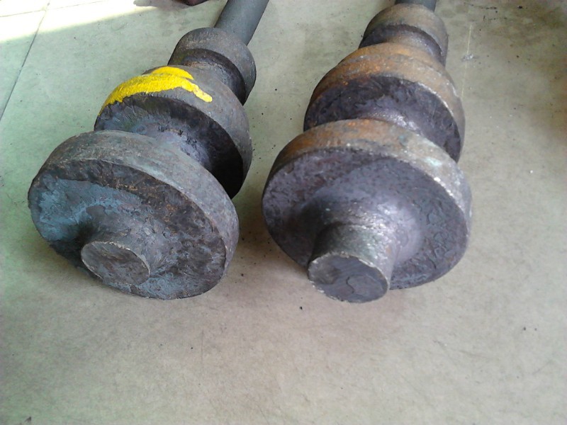

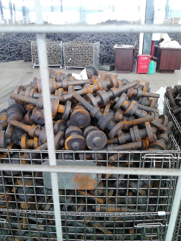

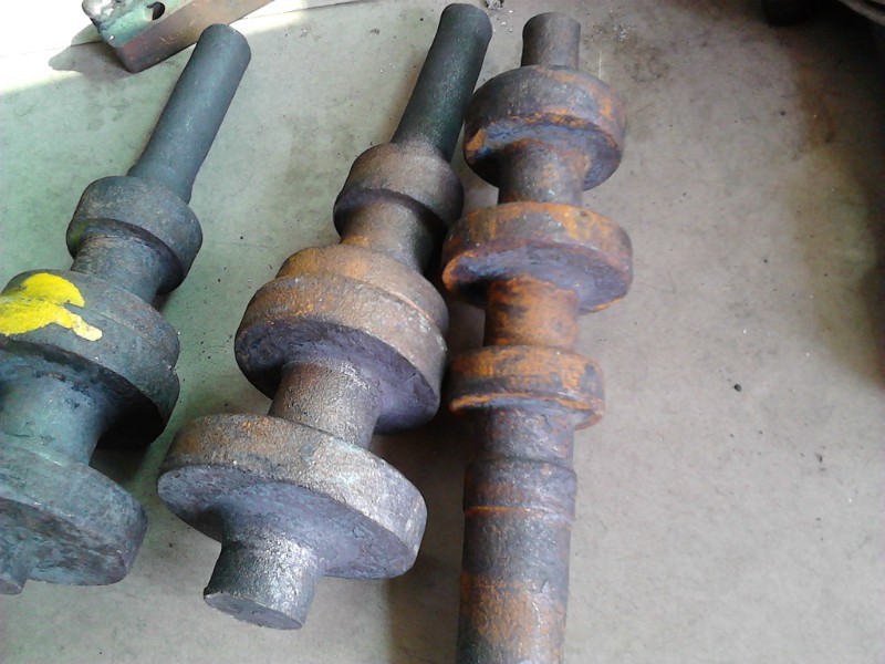

重庆某公司车间产品
重庆某公司车间产品
